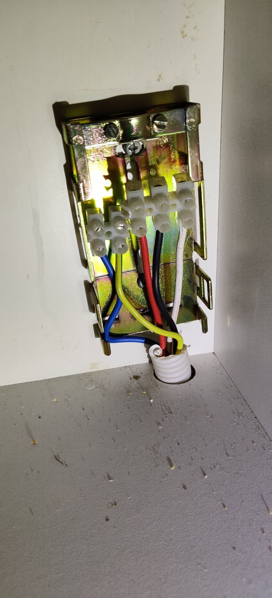

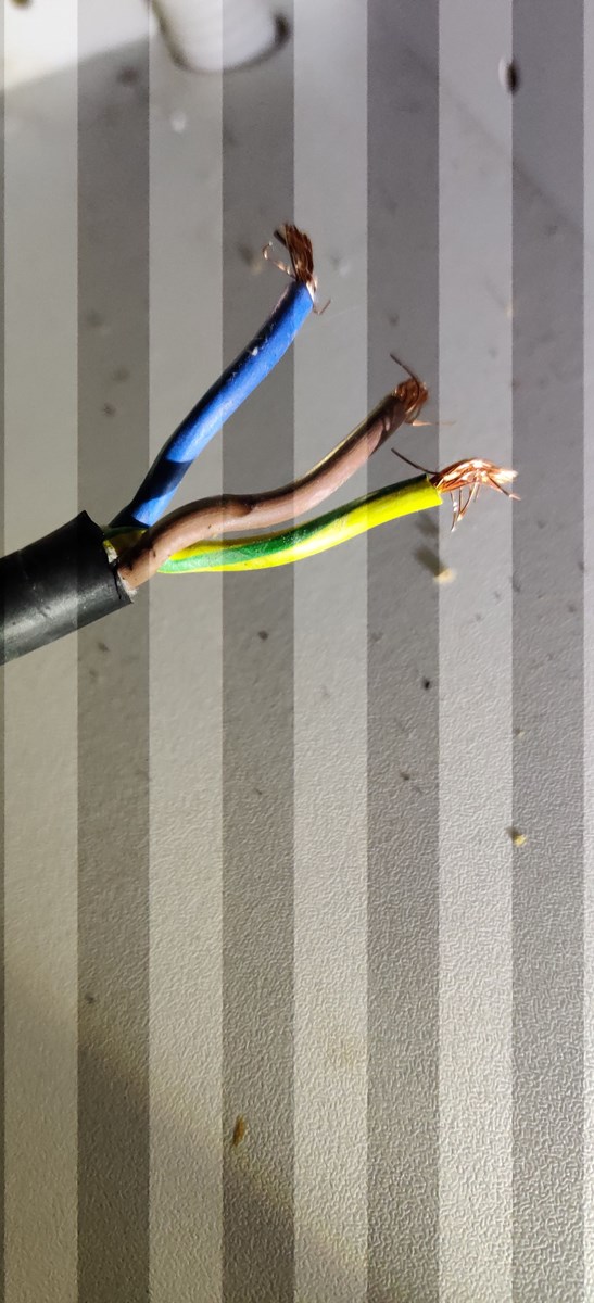

Ny ovn - strøm IT manden 290 3660 01-02-2020 19:06 Vi har købt en ny ovn, og jeg skal lige være sikker på at jeg får ledningen monteret korrekt.Her er hvad jeg havde tænkt at gøre:Gul/grøn - Gul/grøn (jord)Blå - Blå (N)Brun - Rød (F)Er det rigtigt?Her er et par billeder af hvordan det ser ud. 9 svar Følg tråden Annonce Annonce Annonce
IT manden Trådstarter 290 3660 01-02-2020 19:37 Efter at have luret lidt yderligere på nettet er jeg kommet frem til:Gul/grøn - Gul/grøn (jord)Blå - Blå (N)Brun - Hvid(F) Altså at den hvide skal bruges i stedet for. Vi dog gerne lige være sikker inden jeg tilslutter strømmen.
groundz 122 9200 01-02-2020 19:55 Det farve valg har jeg aldrig set. Hvis det var mig ville jeg måle efter. Hvis du forbinder forkert siger det bruuuuuum bang, og det var den ovn
IT manden Trådstarter 290 3660 01-02-2020 19:59 groundz skrev den 01-02-2020 19:55:05Det farve valg har jeg aldrig set. Hvis det var mig ville jeg måle efter. Hvis du forbinder forkert siger det bruuuuuum bang, og det var den ovn Ok - så jeg måler mellem den der bør være nul - og så skal der være 230 V mellem den og den jeg regner med er fasen - ikke? Har sådan en Fluke 101 til at måle med.
groundz 122 9200 01-02-2020 20:05 Ja lige præcist. Lige en kommentar mere. Det er altid den rigtige løsning at måle. Den eneste af farverne man kan regne med er gul/grøn. Resten af farverne har man skrevet bør om, hvilket vil sige at elektriker kan gøre som de vil uden det er ulovligt. Dog tror jeg ikke der er nogle der ikke montere blå som nul, men i dit tilfælde vil jeg ikke blive overasket hvis det var sort der var nul
IT manden Trådstarter 290 3660 01-02-2020 20:14 Ok - og bare lige for at vide det. Hvad sker der med min Fluke hvis nu den blå også er en fase? Så er det jo 2 faser - brænder den så af? Annonce
groundz 122 9200 01-02-2020 20:20 Over hovedet ikke, uden at have læst på det kan det helt sikkert måle 400v og sikker mere.Tilføjelse, har lige læst på det der står 600v
IT manden Trådstarter 290 3660 01-02-2020 21:32 Mange tak for hjælpen - nu er den tilsluttet. Den sorte og den hvide var begge faser. Den røde var lidt mystisk - der omkring 24V på eller sådan noget.
ev elmand 30530 7480 02-02-2020 00:34 Den gule er den gul/grøn. eller bare gul. I meget gamle insatllationer var rød ofte jordforbindelse. Så du bør tage låget af ude ved sikrings gruppen og se hvordan farverne er monteret Har nogen samlet det, kan det skilles ad. Samles igen ? ?m.v.h. Erik (1/2 ekspert i mange ting)
