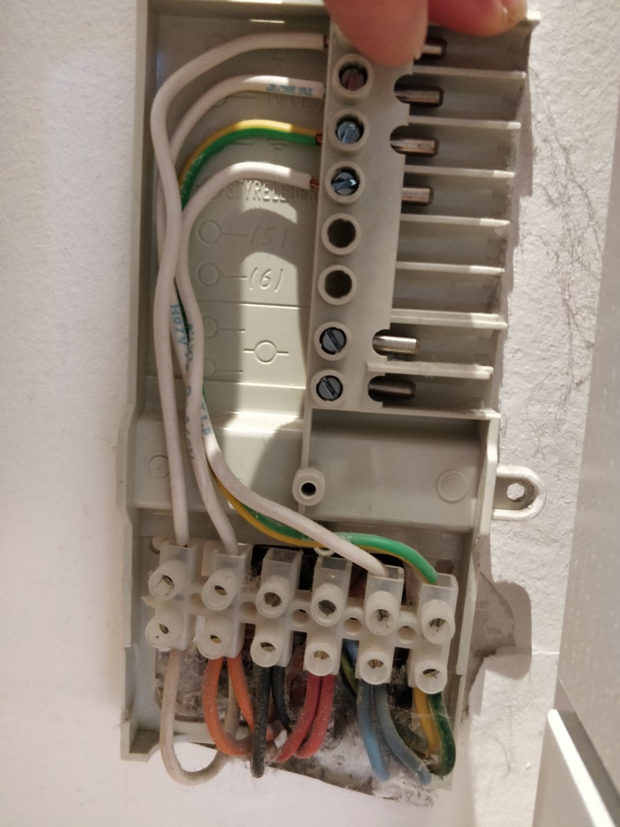

Vi har i vores køkken et gammelt strømudtag, som vi ikke bruger. Da vi købte huset sad der en el radiator tilsluttet på 2 faser med klemmer, som er pillet ned pga renovering. Den vil vi gerne have op igen, MEN jeg glemte lige at notere/tage billed af hvordan den var sluttet til.
Spørgsmål:
Er det lovligt og forsvarligt at slutte den til dette strømudtag + hvilke to udtag skal jeg i givet fald bruge?
Umiddelbart vil jeg formode Brun ledning på radiator til 1 (fase) og Blå til 2 (nul). Men fasens tilslutning i bunden gør mig usikker. Har aldrig stødt på et ligende udtag før.
Håber nogle kan hjælpe med et input.
1. Ledning (fra top) - L(fase)
2. Ledning - N(L) nul
3. Ledning - Jord
4. Ledning - Styreleder
Spørgsmål:
3. Ledning - Jord
Det ser ud som om ledning 1 i kronemufferne er styreledning (evt. natsænkning). 2 (orange) er en fase, 3 (sort) er en fase, 4 (rød) er en fase, 5 (blå) er nul og 6 (gulgrøn) er jord.
Din angivelse af
1. Ledning (fra top) - L(fase) Styreledning
2. Ledning - N(L) nul  Nul
3. Ledning - Jord  Jord
4. Ledning - Styreleder Fase
Du har en fase i 4 og nul i 2. Jeg har mærket min opfattelse af forbindelserne med fed skrift.
Er den viste tilslutning den originale til ovnen?
Den viste tilslutning er korrekt HVIS der på ovnens mærkeplade står 230V
Man vil tilslutte de forskellige ovne i huset så de er fordelt over de 3 faser. Altså nogen til den orange leder nogen til sort og nogen til den røde / brune.

Jeg tager med mig at det er den orange og blå ledning i kronemuffen som gir mig hvad der er brug for.
Og at der er flere faser ind i stikdåsen (rød og sort) som ikke er sat til.
Stikket sidder på en væg hvor der ikke vil have været ovn før. Og er helt sikkert oprindeligt fra 1979. Men der har været natsænkning i tidlige relæ, hvilket kan forklare styreledning og oprindeligt brug til el radioter også. Relæet er nu skiftet til et nyere.
El radiaoteren har en blå og rød ledning som jeg prøver at sætter til.
