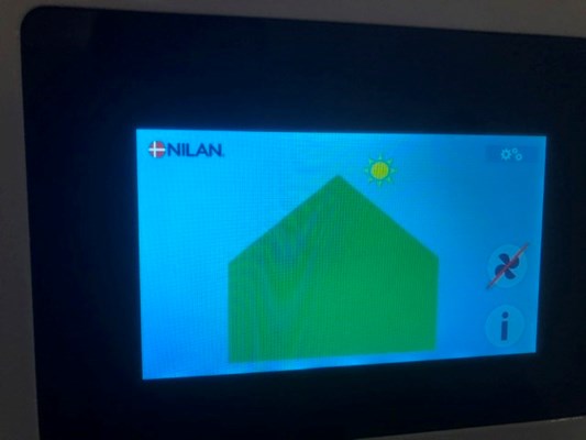

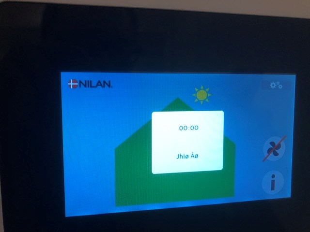

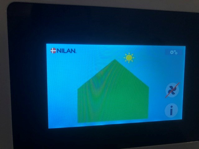

Mit Nilan Compact P anlæg fra 2017 viser nedenstående skærm. Jeg kan godt trykke på skærmen, men kun på infoknappen sker der noget (se billed to). Ventilationen er afbrudt og der bliver ikke produceret varmt vand. Har førsøgt at tage strømmen fra og slutte til igen uden, at det gjorde nogen forskel. Forslag til, hvordan jeg kan få liv i anlægget igen modtages gerne.

Endte med at brokke mig til dem der byggede huset. De fik fat i Nilan, som så sendte en tekniker free of charge. Han opdaterede vist noget software og gennemgik ellers hele anlægget, måske blev der også skiftet et kort, er ikke sikker.
Det fiksede i hvert fald problemet, og jeg har ikke set det siden.

 Fiksede de det? Hvad var problemet? Jeg har præcis samme problem med mit anlæg der kl 2 i nat stoppede og viser samme skærm som du beskriver. Sluk hjælper ikke. Jeg har selv købt anlægget så har ikke noget byggefirma at klage til. Ved i hvilket firma de kom fra og fiksede det?

Hej eliteMario, i mit tilfælde var det Nilan selv, som sendte en tekniker. Det er vist lidt problematisk ift. selvinstallation, for som jeg husker det, var det nærmest umuligt at komme i direkte kontakt med Nilan. I stedet henviser de hele tiden til det sted, hvor man har købt sit udstyr, eller dem der installerede det.
Jeg fik en teknikker ud. Det kunne enten være forsyningsprintet (billigst), touchskærm (dyrere) eller styring sprintet (dyrest).
Han startede med at skifte forsyningsprintet (ca. 6*10cm). Og heldigvis virkede det der efter, så det var ikke så slemt.
