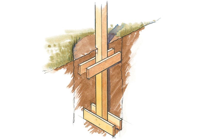

De 2 hoved stolper graves 1 m ned og i bunden skrues en stolpe i mellem dem vandret. det er fordi trækket vil jo prøve at få hele arrangementet til at tippe. Dvs. de 2 hoved stolper trækkes op af jorden. Dette forhindres af tværstolpen under jorden.

Du kan som Erik skriver lave nogle ankre omkring stolpen, ved at montere nogle brædder på tværs under jord. Det kræver dog at der bliver gravet en solidt stort hul
