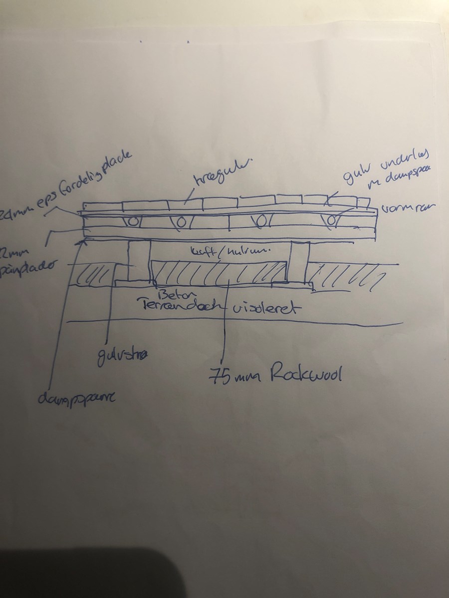

Jeg er i gang med at renovere et hus fra 1970 og vil lige sikre mig at isolering under gulvet er udført korrekt  Der er beton terrændæk som er uisoleret, 50mm Rockwool mellem gulvstrøer, dampspærre fastgjort på strøer, 22mm spånplade. Ovenpå dette har jeg lagt Roth compact gulvvarme fordelingsplader 24/16, no noise underlag med dampspærre og til slut trægulv. Jeg har bare hørt så mange skræk historie om skimmelsvamp og andre problemer. Derfor vil hører jer herinde om jeg har gjort det rigtigt.
Fugtspærre bør lægges på beton, inden strøer og isolering, da dens formål er at spærre for at evt fugt fra betonen trænger op i konstruktionen.
Hej kres10. Der er ikke nogen fugtspærre på betondæk. Der var der hellere ikke før jeg har lavet om. Vil det betyde at jeg skal have det hele op og lægge en fugtspærre før isolering
Hvis det er gammel beton så afgiver det ikke fugt længere så på den led kan du være ganske rolig.
Men generelt er det jo lidt sent at spørge om gode råd når det er lavet.
Men jeg synes næsten det er uanstændig at køre med gulvvarme og så kun 50 mm isolering ned imod jorden. Gulvet bliver alligevel omkring 30 grader varmt så der vil ryge en del af varme pengene den vej nedad.
Du skriver 50 mm isolering men tegning viser 75 mm og et hulrum. Hvad skal denne hulrum gøre godt for.
Normalt siger man 300 - 350 mm flamingo afhængig af typen. Så kan man have guldstrøer, svømmende guld eller beton over.
Lyder som en dyr gulvvarme regning med den mængde isolering

50mm isolering og gulvvarme, ja det er da en hjælp til global opvarmning. når huset skal sælges skal det nok få en notering der kan skræmme købere væk..
