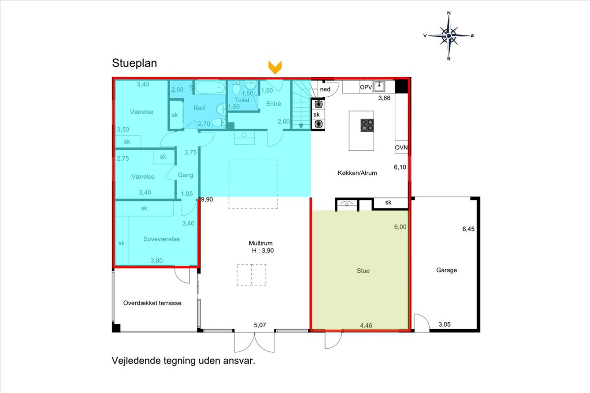

Spørgsmål 1:
Oversigtsbillede herunder.
Røde streger er ydermure, sokkel er gravet ned til mindst 90 cm under terræn.
Lyseblå er dele af huset hvor der er kælder under
Lysegrøn er stuen hvor der skal nyt gulv
Det nuværende terrændæk er lavet som følger (aflæst fra gammel tegning)
(Gulvtæppe)
22 mm finolex
2x2" strøer (ca 50 mm)
50 mm isolering
plasticfolie
10 cm grovbeton 1:4:7
perforeret brydende lag
15 cm nøddesten
Samlet dybde fra gamle strøer til bund af isolering: 35 cm
