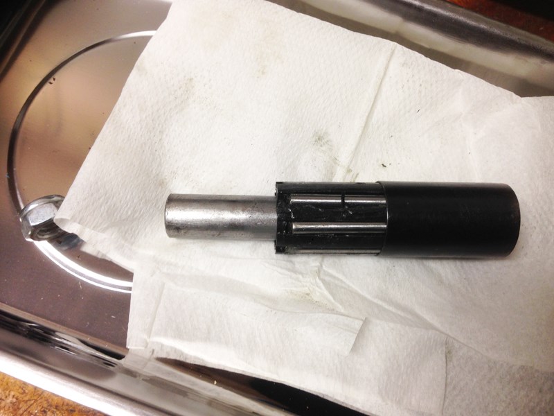

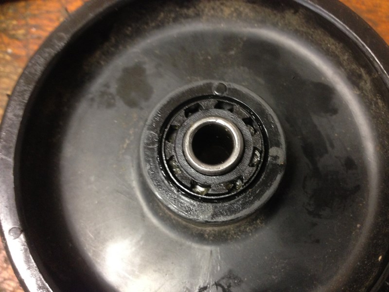

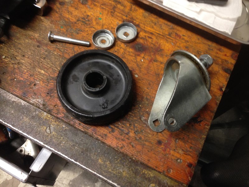

Jeg har nogle hjuldolly'er med rulleleje indeni med elendig tolerance. Der er nok en millimeter luft rundt om hele lejet. Jeg syntes ikke de kørte så godt, og havde derfor købt noget molybdænfedt jeg ville pakke lejet i. Blev opmærksom på den dårlige pasform, da jeg skilte dem ad.

Billeder nedenfor. En af rullerne ser ud som om den er knækket, men det er bare lidt plastic fra ophænget der ligger henover på billedet.
Fedt imellem leje og hjul vil nok ikke hjælpe overhovedet.
Det er nok svært at lave så tynd en bøsning men der kan jo så drejes ekstra af hjulet så det passer. Men det er måske billiger at købe nye hjul.

En tykkere aksel ville kunne fjerne det sløre der er, hvis det er i selve lejet der er sløre.
Er der en yderring, og det er den der er løs, kan div mellemlæg være vejen frem.
Her et eksempel på nyt hjul. LINK Jeg ved ikke om den passer i størrelse, men til 39,00 kr/stk kan det ikke betale sig at ofre meget krudt på det.
Jeg ser om jeg kan klippe et mellemlæg og tester det på én af dem - ellers er link til hjul et rigtigt godt bud. Havde selv svært ved at finde nogen der kunne tage noget vægt. Tak for hjælp indtil videre.
