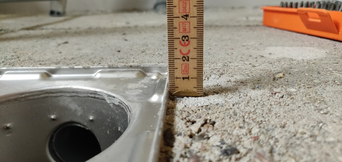

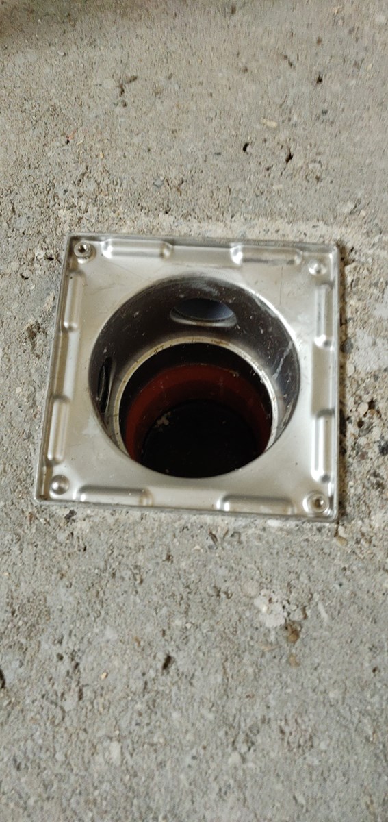

Vi er igang med at renovere vores bryggers. Det ser ud til, at vores gulvafløb er sat en anelse for langt nede. Vi har derfor kigget på en Purus forhøjelsesramme, men er i tvivl om hvordan vi skal bruge den på vores afløb.

Jeg har slået nummeret op på Bluchers hjemmeside, monterings anvisning Square LINK . Der vises at overdel kan hæves, så mon ikke i bare skal vrikke lidt med den. Eventuelt banke den lidt ned, så overdel går løs i betonen.
Men jeg synes faktisk den tilsyneladende er i rigtige højde da den skal være ca. 1 - 2 mm under flise overkant.

Okay. Det giver lidt ro i sjælen.Fandt også lige den installations vejledning.  Men umiddelbart virker den urokkelig. Måske skal der bare hakkes lidt beton væk fra siderne?
Underdelen den yderste runde skal sidde fast. du skal nok hugge ind under den  firkantede så 1 cm beton går løs. Du kan eventuelt kigge på målskema LINK

Hvis gulvet er meget plant ( med fald naturligvis ) så fylder fliselim typisk et par mm.
Men igen det gør ikke noget at rist er et stykke under fliser. Der laves typisk en silicone fuge og denne kan sagtens være lidt skrå.
