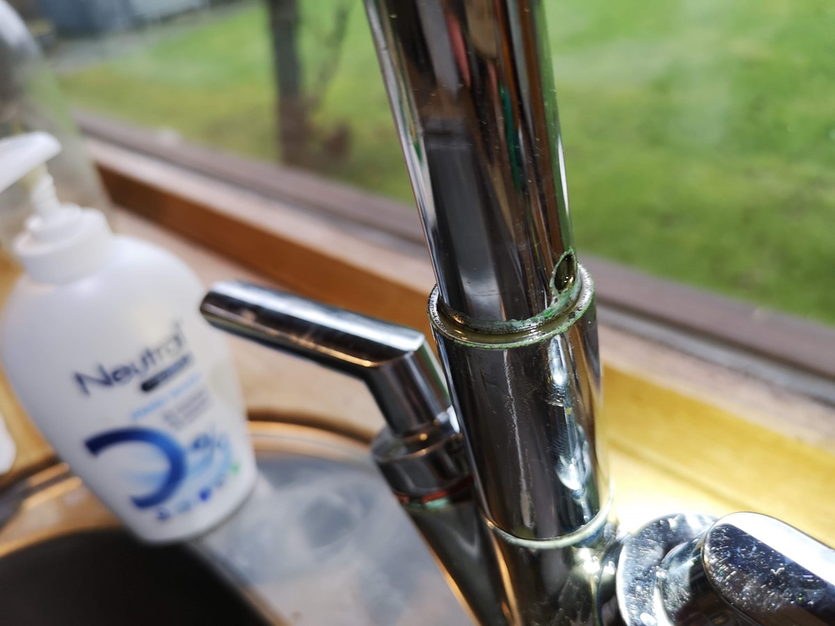

Vores Damixa Venus vandhane i køkkenet er utæt der hvor svingtuden drejer. Man kan købe et sæt o-ringe, men for at skifte dem, skal man lige have afmonteret svingtuden først.
Der sidder en lille skue bag på svingtuden. Fjerner man den, kan man dreje tuden 360 grader rundt. Men jeg kan ikke hive svingtuden af selv om den drejer let og ubesværet.
Er der et trick, eller skal man bare bruge kræfter og hive den op?

på nogen svingtude sidder der en hesteskolås bagpå. måske ikke det samme sted som skruen, men længere nede. ellers er det rå vold opad
Hvis der sad en hesteskolås bagpå, burde den vel være synlig? For der er ikke noget at se.

Ja det ser jo ud som om at toppen bare er presset ned over studsen forneden. Så jeg skal nok bare bruge lidt vold :)

Der sidder en hesteskolås på bagsiden af tuden for neden.
