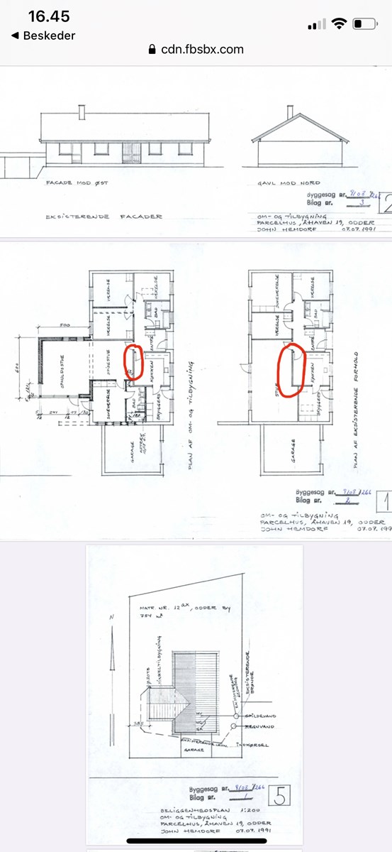

Jeg står og er i tvivl om jeg fjerne øverste halvdel af vores væg mellem køkken og stue, eller om det er mere kompliceret ift. om den er bærende eller stabiliserendevæggen er 75 mm gasbeton, og ligger under husets gangbro på loftet
men er den bærende eller stabiliserende?
På de tegninger du viser, kan man ikke se tagkonstruktionen, men...
stabiliserende vægge går vinkelret ind på facader. hvis det er gitterspær huset har som tagkonstruktion, er det ikke en bærende, da de spær er selvbærende. Hvis du smutter op på loftet og lindet isoleringen, lige over muren, kan du se, om spæret hviler på den.

Kovas, hvordan ser man om det er tilfældet?
Hvis de har en stolpe fra toppen og ned til det langsgående skillerum. så kan spæret været designet til at det skal bære på skillerummet. Hvis det ser ud som t2 i dette link så er det selvbærende men kan, hvis det er sømmede spær med trælasker, ha sat sig så de rent faktisk lægger af på skillevæggen. https://www.ringstedspaer.dk/gitterspaer

Vi har gitterspær i vores tagkonstruktion og fik AB Clausen til at lave beregninger. De vurderede et behov for oplægning af en HEB100 (som jeg lige husker det) med søjler i begge sider.
Uden at kende noget synderligt til din tagkonstruktion, så ville jeg tilråde at få lavet beregninger. Det er billigere end at stå med et nedsunket loft der skal rettes op.
