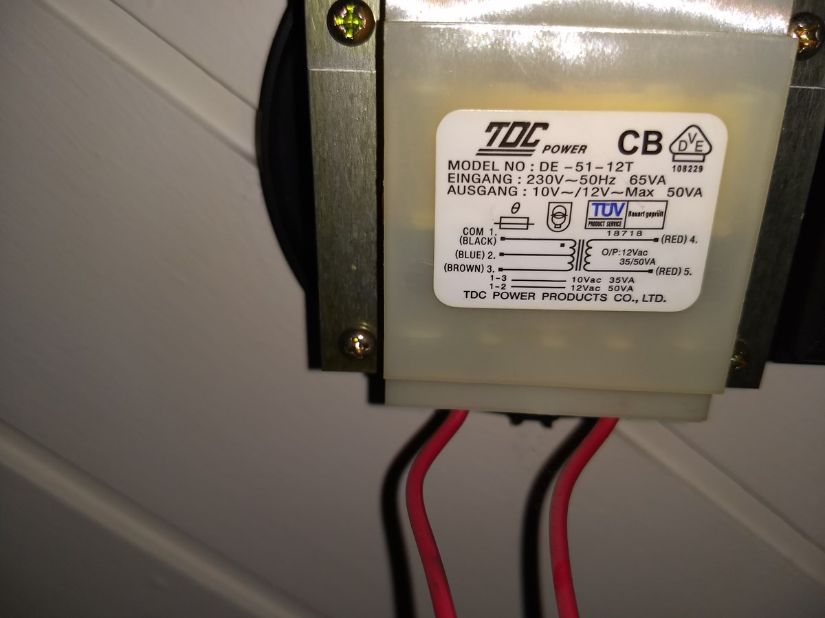

Halogen til Led zitta 43 9000 29-01-2020 13:18 HejJeg har en loftlampe med 5 *10w halogen stift pærer ivil i stedet for gerne have 5 * 12V LED-stiftpære G4 sokkel 0,9W /10W 100 Lumenkan det lade sig gøre med den trafo her somMvh zitta 5 svar Følg tråden Annonce Annonce Annonce
ClausKM 113 4100 29-01-2020 16:17 Jeg har fornylig konverteret en lampe fra 6*halogen til 6*LED. Jeg valgte at skifte transformeren fordi: det er let, det er billigt og så vidt jeg forstår holder LED pærerne bedre med en LED driver (transformer).Jeg kan ikke afkode hvilken minimumsbelastning din transformer har. Det er afgørende for om lampen vil tænde når du sætter LED i. https://madoghaveliv.dk
cdp 1476 5792 29-01-2020 17:46 Så vidt jeg har forstået, er det kun de elektroniske trafo'er der først leverer spænding, ved en given belastning. Den du har er en jernkerne, med 2 belastningsviklinger. Den er vist ligeglad. Det er Ledpærer knap nok, da en gennemsnits vekselspænding har noget højere spidser på sinuskurven.Her hjælper led trafoer - dels er spændingen udglattet og dels uden 50 Hz flimmer. Det sidste ses nok mest som svagere lys. Men som sagt - rent fagligt er jeg lidt på udebane her...
zitta Trådstarter 43 9000 29-01-2020 17:56 Tak for svarene, jeg er også på udebane her. vil det sige de godt kan flimre lidt
cdp 1476 5792 29-01-2020 21:18 zitta skrev den 29-01-2020 17:56:21Tak for svarene, jeg er også på udebane her. vil det sige de godt kan flimre lidtØjet har svært ved at registrere 50 Hz flimmer, ( i øvrigt samme som de gl. tv apparater ) men bliver frekvensen halveret ses det tydeligt. Hvis dit lys fungerer i praksis behøver du ikke tænke videre over det, blot acceptere et (måske) lille merforbrug ift. at benytte en led trafo.
