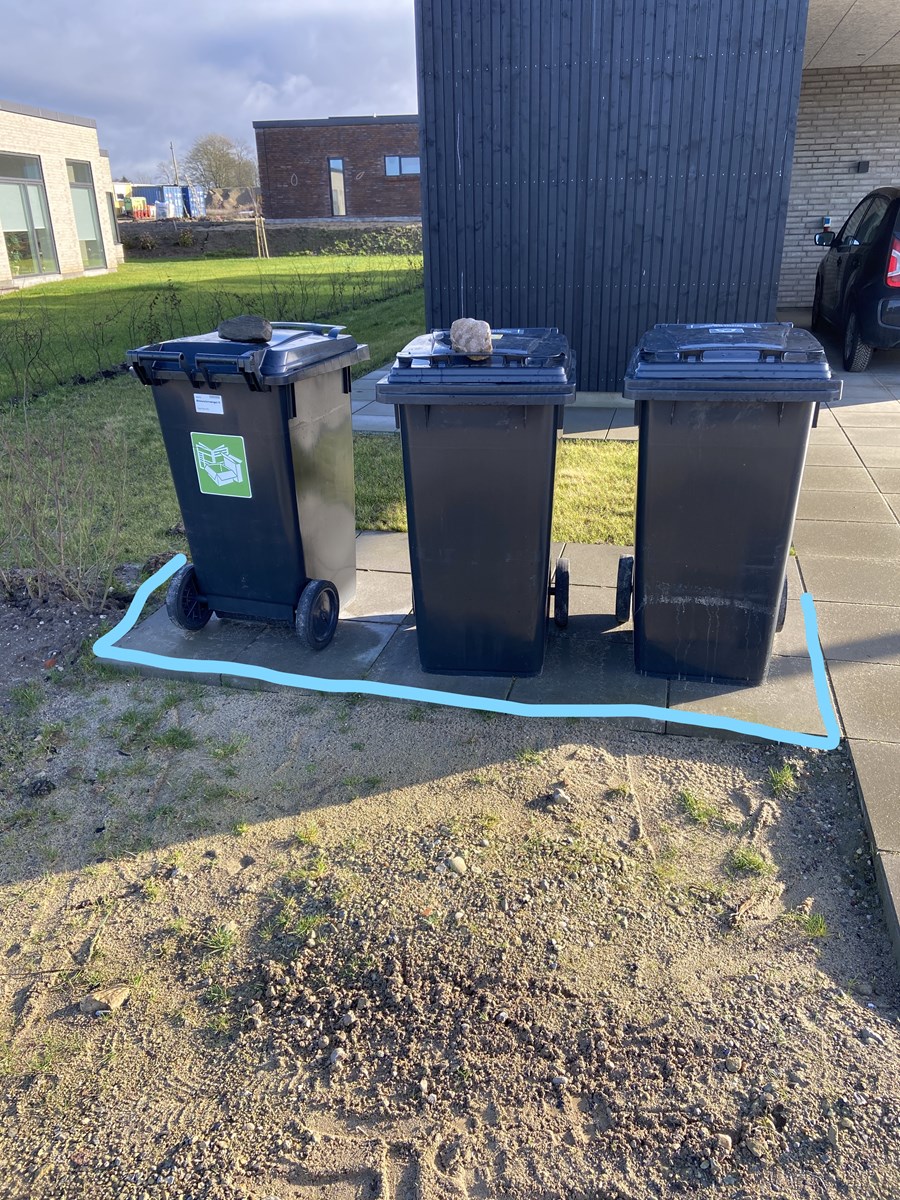

Jeg skal lave et skraldespandsskjul. Se billede. Jeg skal anvende samme træ som carporten (dvs smalle sorte profil brædder som monteres lodrette), hvilket kan købes i Bygma. Jeg har dog brug for hjælp til udførelsen.
Kan jeg købe en stolpefødder som kan sættes direkte på belægningen og skrues fast? Eller hvordan klarer jeg nemmest opgaven?
Stolpesko er ikke anvendelige til en sådan konstruktion idet de kræver afstivning for at gøre det stift. Du vil ikke kunne stive de to sider af.
Det nemmeste vil være nedgravede stolper. Enten i trykimprægneret træ eller beton, komposit, alu eller noget helt syvende.
@Kermit_369 - Tak for dit svar. Hvordan laver jeg så den bagerste stolpe i højre side af billedet? Her er der belægning. For de andre stolper vil jeg kunne gå direkte i jorden med et pælebor.
Tjah så fjerner du fliserne og skærer dem til og lægger dem igen når du har lavet dit skjul.......
