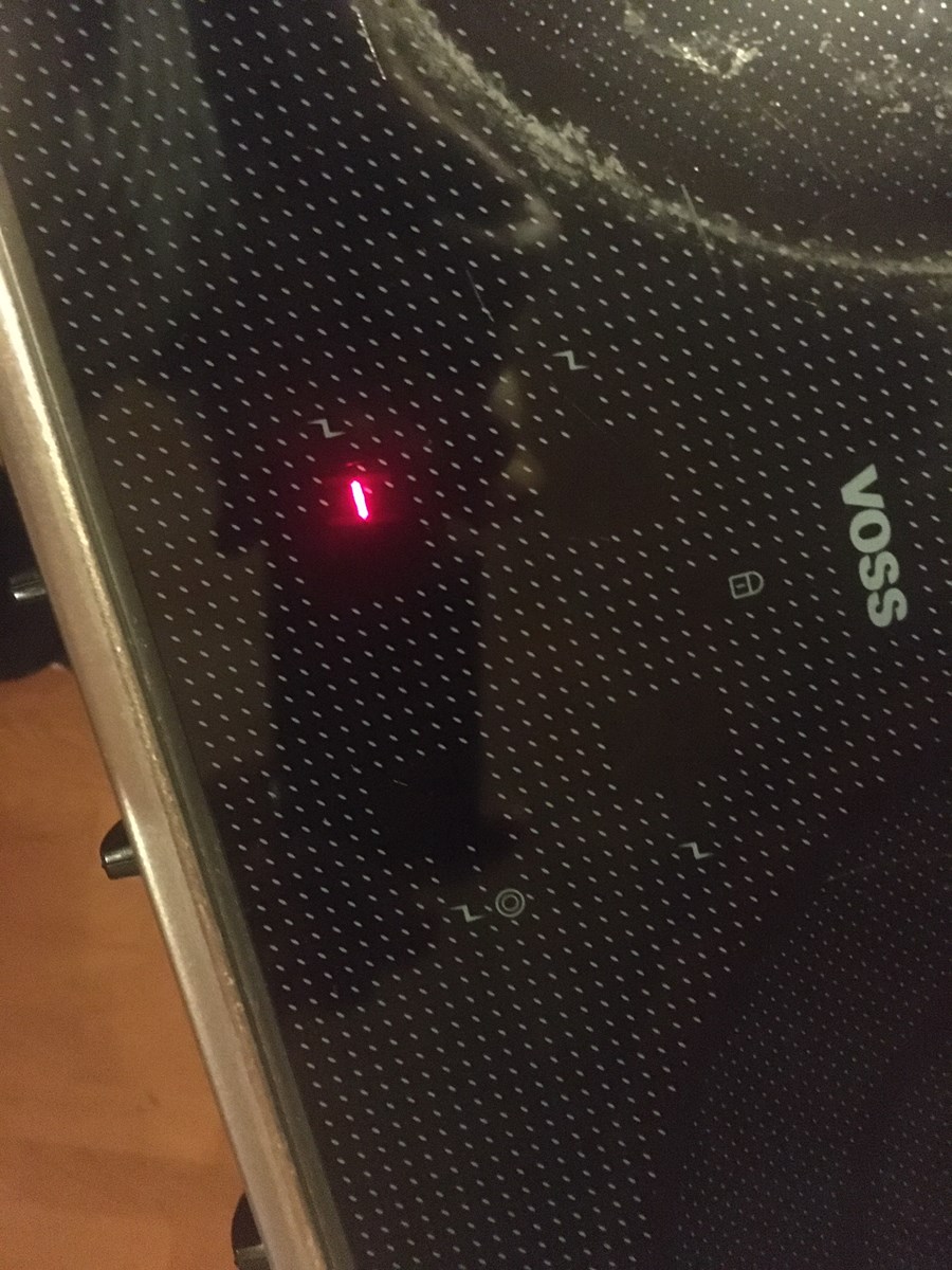

Jeg har en Voss komfur hvor de glaskeramisk kogeplader ikke virker.
Model ELK  656-0T
Der er en fejl som vist på billedet.
Hvad kan det skyldes ?
Ved det ikke men prøv at slukke ved sikringsgruppe i nogen tid og så tænde igen.
Har haft det slukket i 1 time uden hjælp
Mon børnesikringen er slået til...?
Prøv at holde fingeren på symbolet med låsen i 5-10 sekunder.

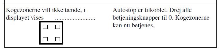

Sakset fra manualen...
