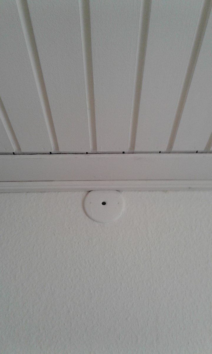

Jeg har dette træloft i stuen. På resten af etagen er der pudsede lofter med 25 cm højere lofthøjde. El udtaget sladrer om at det også har været højere i stuen. Jeg vil gerne fjerne træloftet og genetablere det gamle loft eller sætte gips så højt som muligt. Enkelt hvis ikke det var fordi der er badeværelse over dette rum. Spørgsmål: Er loftet mon sænket for at give plads til div. rør og afløb? Hvordan hænger denne type loft sammen. Kan jeg tage et par brædder af og samle det igen bagefter?
Ja, loftet er højest sandsynligt sænket for at give plads til afløbet fra badeværelset. Du kan nok godt tage et par brædder af hvis du starter fra den ene side, de plejer bare at være sømmet med nogle små stifter, men du kan nemt risikere at noten flækker så du kan blive nød til at lime dem hvis du skal sætte dem op igen.

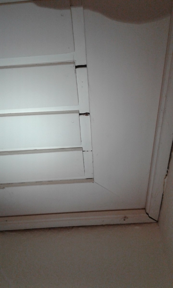

Tak for svaret, men jeg tror altså Ikke det er samlet med fer og not. Det ligner mere to lag brædder. Her er et bedre foto.
