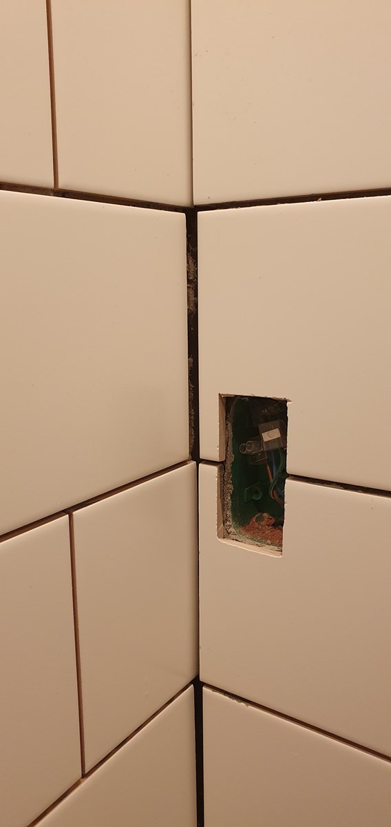

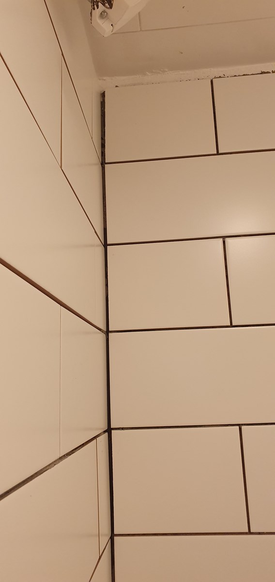

Vi har haft hjælp til at lægge klinker på badeværelse. På væggene har vi valgt nogle mathvide 15x40 klinker og en fugebredde på 3mm. Men ham der har lagt klinkerne har mildest talt været for doven i sin opmåling. Ved hjørnerne er der nogle steder 8-9mm fra sidste klinke hen til overfladen på klinken om hjørnet. Det betyder jo så, at der skal bruges en ordentlig røvfuld fuge for at afslutte hjørnet, og den skal gå ca 1 cm hver vej ud fra hjørnet! Jeg er mildest talt skuffet og rådvild over det, da de andre fuger er 3mm. Men spørger man, så er svaret, at det er sådan man gør, da det skal fuges op med silikone. (Men SÅ meget???! Det kan ikke passe!)
Er der nogen her der har en idé til hvordan man får det til at være pænt og ikke så iøjnefaldende- altså så det ser ud som om det er tænkt på den måde - og ikke en klodset lappeløsning?

Her er et billede
Jeg havde lavet det om...

men lur mig om hjørnet ikke er så skævt, at det bliver svært at få en liste ind og sidde pænt? Og så er der også lige den lille detalje med placering af kontakten... hvorfor sidder den nærmest helt inde i hjørnet? Det gør det nærmest umuligt at skjule med liste eller bred fuge?
Det skal jo fuges med gummifuge i hjørnet. De fliser sidder ellers rigtig pænt, så du må nok vænne dig til den lidt bredere fuge i hjørnet.
Tryk på PYT KNAPPEN og glæd dig over det pæne badeværelse
Jeg havde lagt en gummifuge og smilet af det det ser ud til at være pænt arbejde
Jeg tror også det er der det ender.. en gummifuge. Vil ikke til at pille det hele ned og starte forfra.  Det må blive en lidt bred fuge.. Det ser nok ikke så slemt ud når det hele er fuget op.
Jeg tror jeg ville have brug for en meget stor "Pyt-knap"..
 - umiddelbart ser det andet flisearbejde "pænt" ud - men jeg skulle se hele væg-billeder med afslutninger i begge sider, som værende meget pæne/symmetriske, for at affinde mig med en hjørnefuge i det format.
