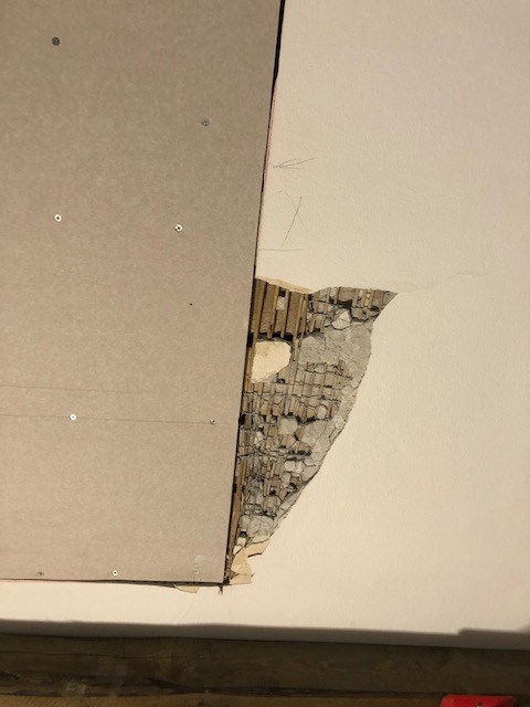

Hej.
I forbindelse med en sammenlægning af to lejligheder har vi fået lavet hul mellem de to etager. Loftet i stueetagen omkring hullet er så blevet lavet/genskabt med gipsplader (se billedet).
Jeg har efterfølgende armeret samlingerne mellem de nye gipsplader (og spartlet skruehullerne), men jeg er i tvivl hvordan jeg skal håndtere samlingen mellem gipspladerne og det gamle loft og hvordan jeg får lavet en god finish på det.
Er der nogen der har en god fremgangsmåde?
Mvh Martin
9 svar
Armerinsbånd/tape indsamlingen og så ellers spartle og slibe og spartle og slibe og måske en gang mere spartle og slibe
Jeg ville være nervøs for om det ville revne. Er der mulighed for at montere endnu et lag gipsplader? Ofte laver man jo alligevel 2 lag gips, så kunne man have en plade henover samlingen, og spartle med papir på traditionel vis.
Ellers så som mfrost skriver. Det kan også være det går godt jo
Den store skade skal naturligvis rettes med spartel masse. Så ville jeg lave revnen ca. 3 mm bred og så lukke den med malerfinish. Det skal ske inden sidste gang maling.
Mit forslag betinger at de 2 flader er noget nær i samme højde.
Ellers må der en 10 eller 20 mm fladliste hen over, da jeg ikke tror at armering og spartel kan holde.
Jeg har selv stået i samme situation for mange år siden med nøjagtig samme problem.
Der blev spartlet, armeret med papir, spartlet igen adskillige gange med mellemslibninger - det var noget lort. Efter få år var samlingerne tydelige, så det var en ommer.
Denne gang blev der monteret brædder og nyt gipsloft efter alle kunstens regler. Dog brugte jeg denne gang solid armeringsstrimler i væv i stedet for papir - det holdt.
Jeg har i min kælder lavet en repreration hvor en fibergipsplade går op mod det pudsedeloft. Revnen er spartlet med fiberarmeret gipspuds, det har ihvertfald holdt i to år nu.
Men der er gipspladen så også sat fast på samme forskalling som det pudsedeloft (det var bare pudset og ikke forskallingen som var problemet), så af den grund arbejder det sikkert ens.
Hvis du ikke har det på samme forskalling, så bliver det svært

 Hehe faktisk skal armeringsstrimmel i væv bruges til dette tilfælde og til gipssamlinger skal der bruges papir

Det fandt jeg så ud af.
... og jeg fandt også ud af at papir heller ikke holder til gipssamlinger i et hus hvis vægge er opført på syldsten.

Det er også pisse irriterende det papirbånd.. gaze holder lige så godt det er bare gipsproducenten der vil have man skal bruge det bånd

Mange tak for alle jeres svar - de hjalp mig til et tilfredsstillende resultat.
