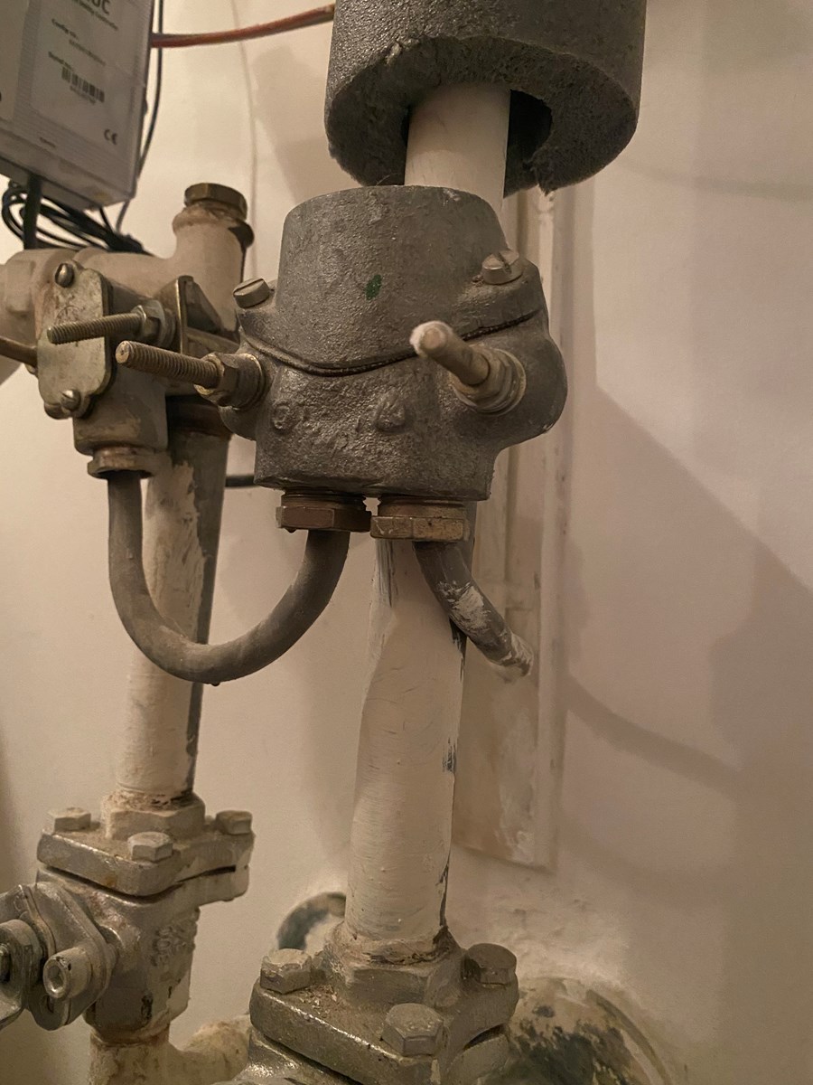

Hvad er det for en ledning på vandrøret?
Er der nogen, der ved, hvad denne ledning gør godt for? Er det mon en gammel jordledning?
Vil gerne af med den 😀
Ja gammel jordledning fra dengang vandrør i jord var af jern.
Søren O skrev den 27-01-2020 06:09:50
 Og den er ikke tilladt mere. Skift til jordelektrode (spyd).
Tak - har netop bestilt elektrikerbesøg.
