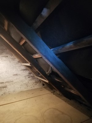

Hvor bekymret skal jeg være for manglende afstivning mellem spærene? Mit 98 år gamle hus har kun taglægterne på tværs af hanebåndsspær, jeg kan ikke se andet (i loftrummet).
Der ligger Decra ovenpå eternit så er ret let tag, og vi er ikke meget udsat ifht vind. Dog er vestgavlen sjusket forhøjet på et tidspunkt, og pudset ser ud til at revne i sammenføjningen. I forbindelse med at vi skifter listeloft lagt på det gamle ud med gips mellem hanebåndene, opdager jeg at de brædder jeg troede var en solid og gennemgående gangbro (som jeg kan forstå kan være stabiliserende) slet ikke sidder fast. Når nude to lag brædder i loftet på 1.sal er fjernet er der ikke meget tilbage på tværs. Skal jeg have fat i en ingeniør, eller en rulle vindtrækbånd?
