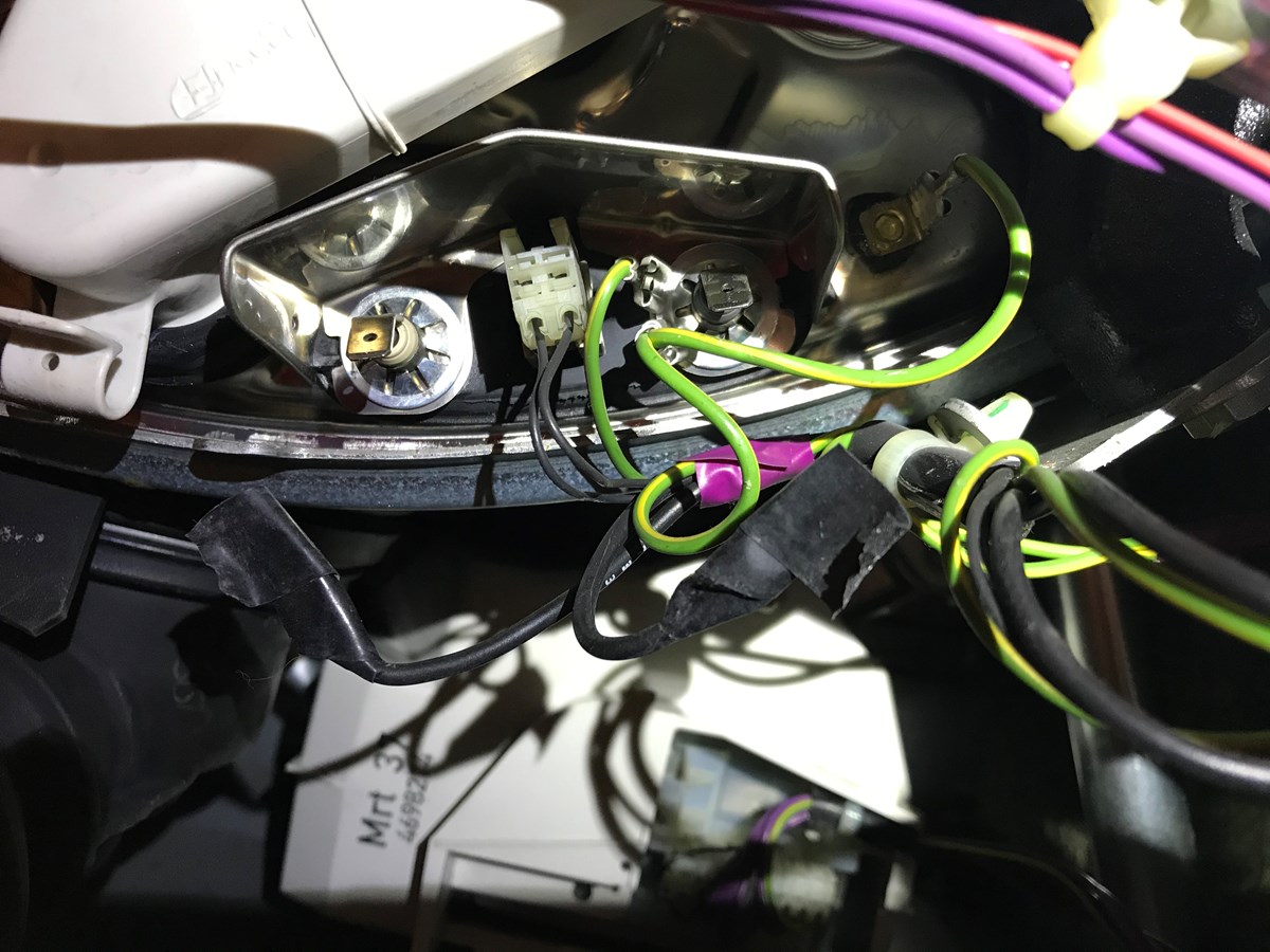

Miele vaskemaskine slår hpfi relæ fra efter 2-3 min. Lige efter/imens den tager vand ind til vask.
Harprøvet at køre en kold vask, det ændrer ikke noget. Har også målt varmelegeme, ingen overgang til jord og ca 25 ohm’s modstand mellem poler. Så næppe varmelegeme fejl.
Som jeg husker vaskecykklus opstår fejl når tromlen begynder at rotere. Jeg gætter derfor på motorfejl. Men der er heller ikke overgang til jord på nogen af de iøvrigt mange ben på stik.
Motor lugter heller ikke, drejer ubesværet rundt og ser iøvrigt fin ud bortset fra lidt kulstøv.
Er løbet lidt tør for ideer, nogen der kan skubbe i ny retning...?

Det er varmelegemet der er gennemtæret , en klassiker som vi har haft mange tilfælde  af her..............
Mvh S.H.
Prøv at tage stikben af varmelegeme, og start op. Så får du vished hvis maskinen kører lidt videre. Den kommer naturligvis ikke igennem en vask. Du kan også køre skylle program med afmonteret stik på varmelegeme. Så vil den nok gennemføre program hvis der ikke er andre fejl.
Troede egentlig det jeg selv havde testet og målt fjernede mistanke om defekt varmelegeme. Men gode forslag til kontrol, jeg checker i aften. Mange tak for jeres råd!
Har netop afmonteret de 2 stik på varmelegeme og maskinen kører nu UDEN at tage hpfi relæ
MANGE TAK! til sv elmand og Karl smart!!!
