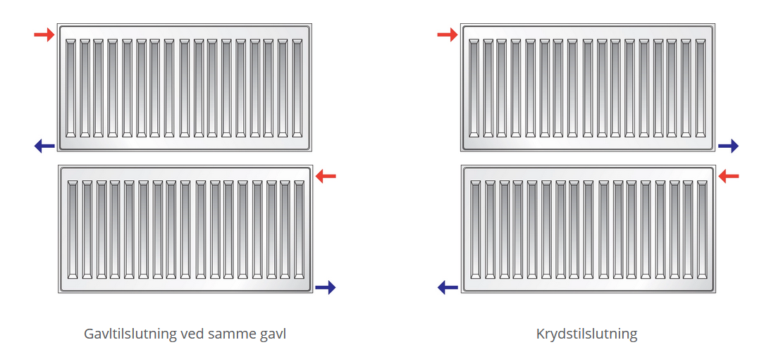

Er der nogen der kender fordele/ulemper ved gavltilslutning af radiator og krydstilslutning?, se iøvrigt billede.
Tak for hjælpen.
Ved tilslutning i samme ende er der en lidt dårligere udnyttelse af radiatoren. Det har minimal betydning hvis den er under ca. 1 m længde men ved længere radiatorer får det stigende betydning.
Har du eget fyr så betyder det ikke noget andet end lange radiatorer skal dimensioneres 5-10 % større.
Jeg har kun tilslutning i den ene ende af alle radiatorer ved direkte fjernvarme, og har ingen problemer med afkøling. De største er 2 lags og 110 cm lange.
