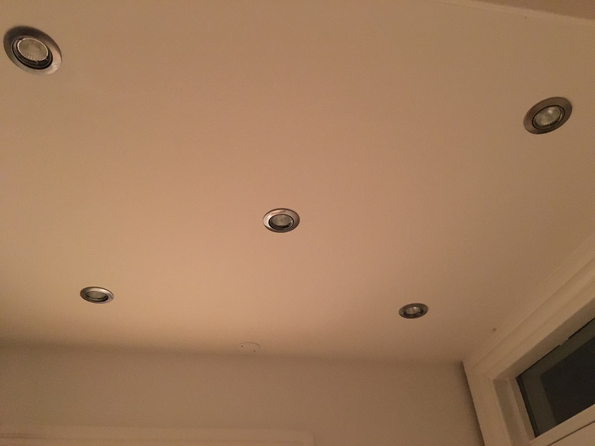

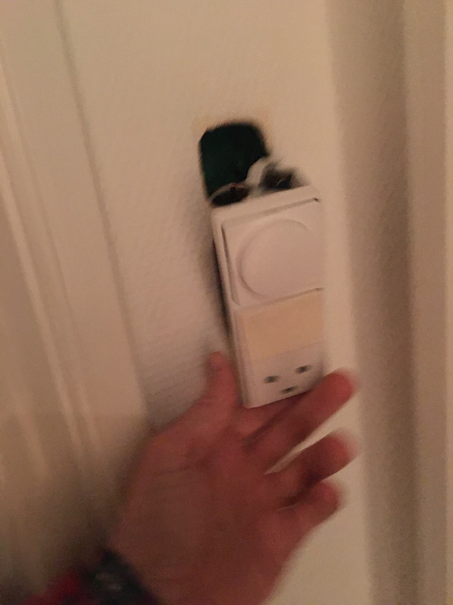

Jeg har en Fuga lysdæmper til nogle loftspots i en entre, men drejeskiven på lysdæmperen knækkede. Jeg købte derfor en ny og monterede denne. Men lyset glimtede kun lidt nu. Derfor ville jeg frakoble lysdæmperen for at sikre mig ledningerne sad korrekt. Men jeg blev afbrudt og glemte hvordan ledningerne sad før.

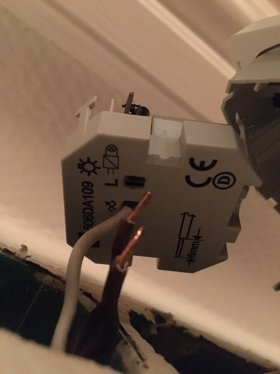

Der er en hvid ledning og to brune ledninger. Min polsøger slår ud på min ene brune ledning.
Jeg har prøvet at tilkoble de to brune ledninger i L og den hvide i det andet hul.
Jeg har også prøvet at tilkoble kun en brun i L og den hvide i det andet hul.

Du skruer skruerne lidt ud i begge klemmer så du er sikker på at ledninger kommer ordentlig ind i klemmen. Begge brune skal i L og skruer spændes. Den ene hvide skal i den med bølge symbol.
Jeg synes billedet viser en ødelagt / adskilt dæmper.
De 2 brune skal holdes samlet for at strømmen kan gå videre til andre dele af din installation.
