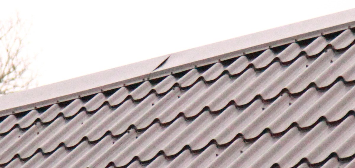

Jeg er ved at sætte tagryg op, men der hvor tagryggen overlapper, bukker den underliggende tagryg lidt ind.
Er der en måde at undgå dette på? en skrue hjælper kun begrænset, og "skubber" hullet op eller ned.
Du skal være opmærksom på at tagryggen godt kan være bukket lidt smallere i den ene ende Altså godstykkelse smallere . Så de skal vendes rigtig. Det ser ud som om det er 2 ens ender der samles eller endnu værre den smalle der ligger øverst.
Jeg har hørt ved producenten, profilmetal, og de har ikke taget højde for samlinger, ved at bukke tagryggen så den passer til overlap
Ok så er der den mulighed at du med en pladesaks klipper et hak i den nederste ombuk i begge sider af taget.
Måske er det mindre synlig blot at klippe ind langs  selv knækket, og lidt forbi samlingen. Så vil den lille flig inde under kunne vige lidt, men stadig dække så det ikke kan ses nedefra.
