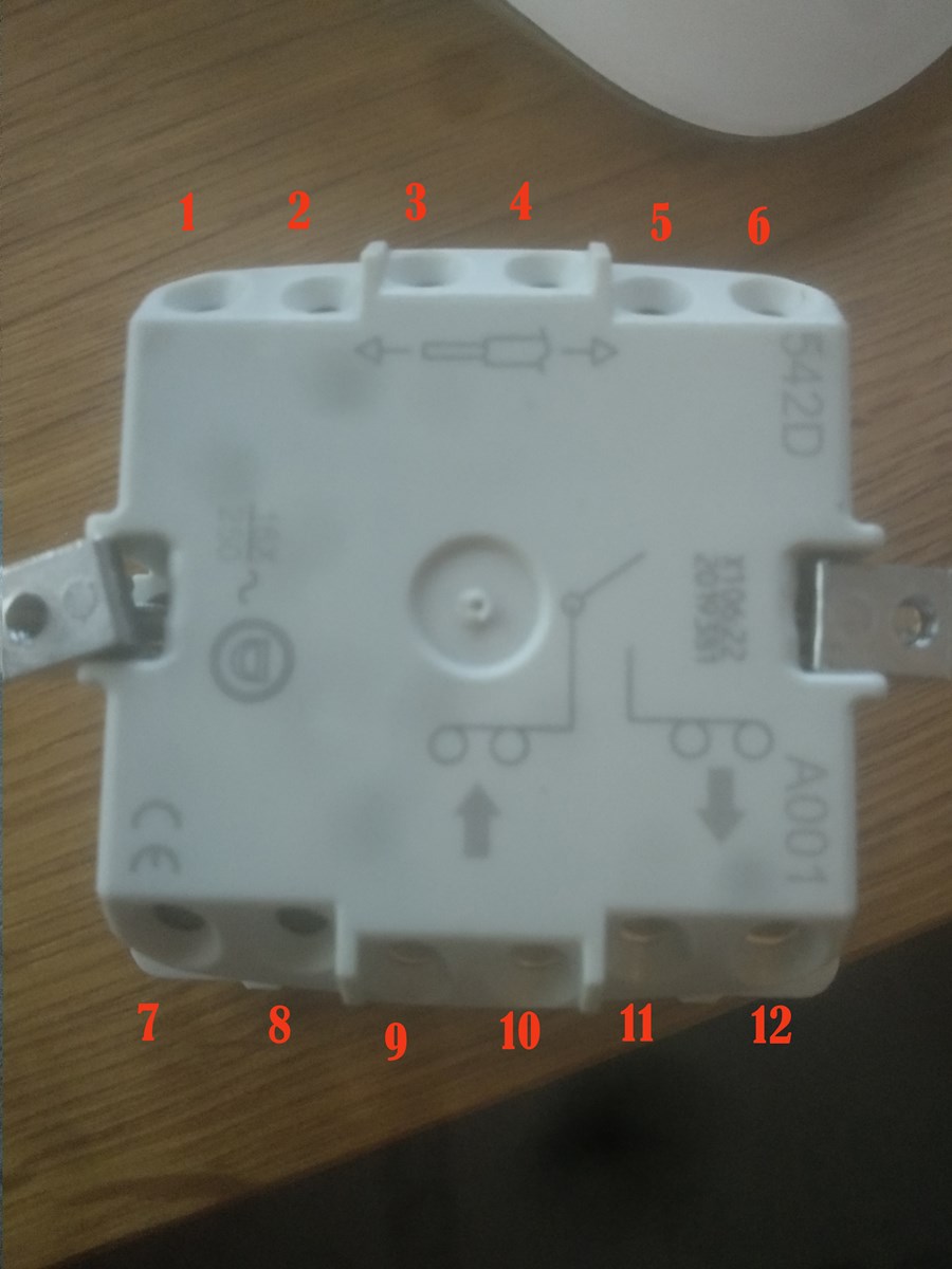

Har strøm i et skur , men skal gerne have tilsluttet afbryderen, som det kan tænde & slukke armatueret.
Er her en venlig sjæl som kan skære ud i pap, hvordan det gøres (Hvis det kan gøres selv)
Se billede

Du har godt nok mange numre bag på den afbryder. Tegning viser at det kun er numrene 9-10 og 11-12 der er aktive. De andre er tomme huller.
Nu kommer det jo lidt an på hvor din strøm kommer ind i huset og om du skal direkte op i lampe..
Men principielt skal N ( de lyseblå ) i den ene klemme i en eventuel stikkontakt OG videre til N i lampeudtag. eller lampe
Fase ( de brune skal i den anden klemme i eventuel stikkontakt, OG i den ene klemme i viste afbryder 9-10
Har du 4 eller 5 leder op til lampeudtag skal tændledning (den sorte ) i den anden klemme i afbryder 11 Denne tændledning skal så i M1 i lampeudtag eller i L klemme hvis det går direkte til lampe.
Har du gul/grøn skal de i PE klemme i eventuel stikkontakt og lampe.
