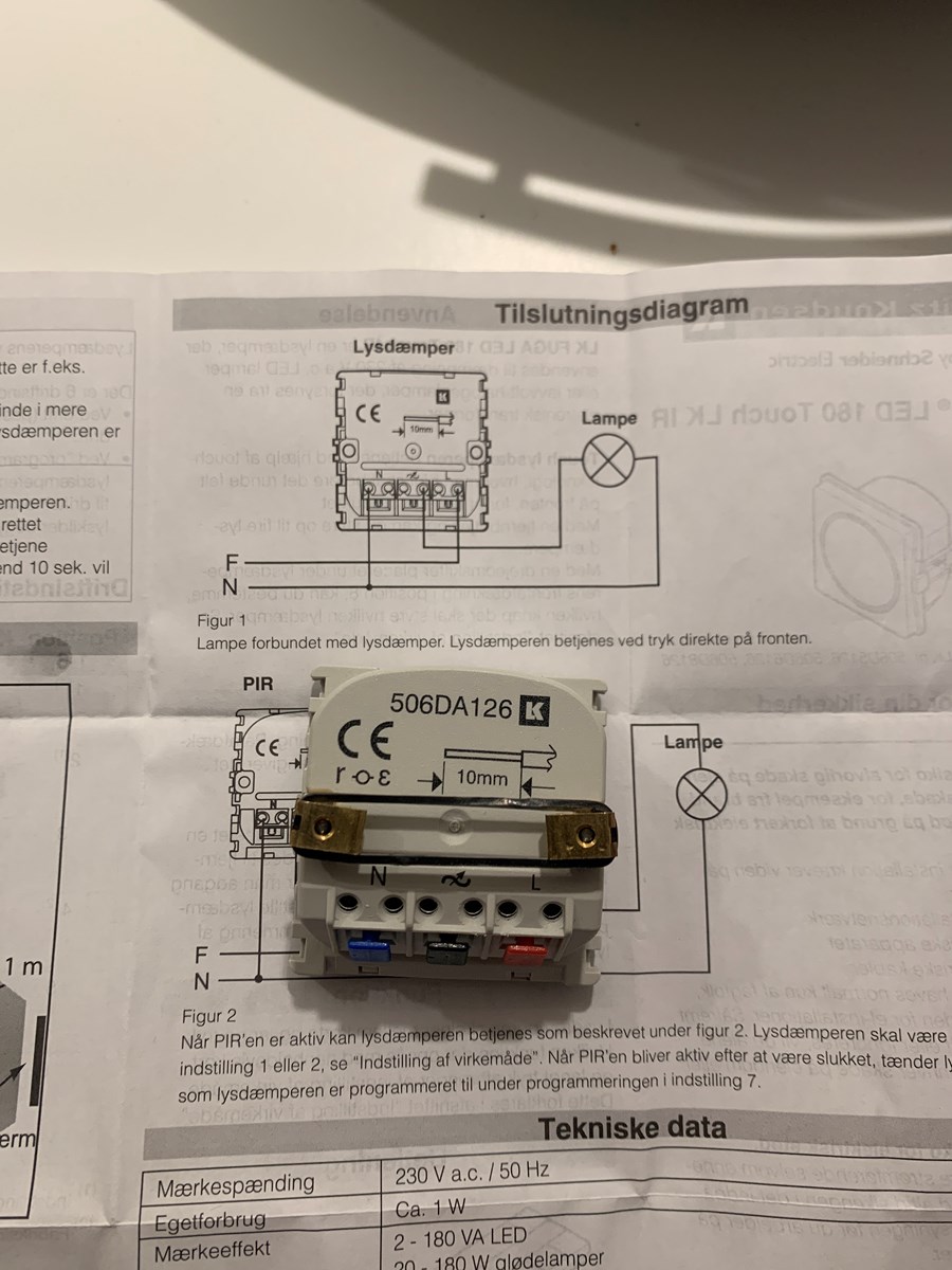

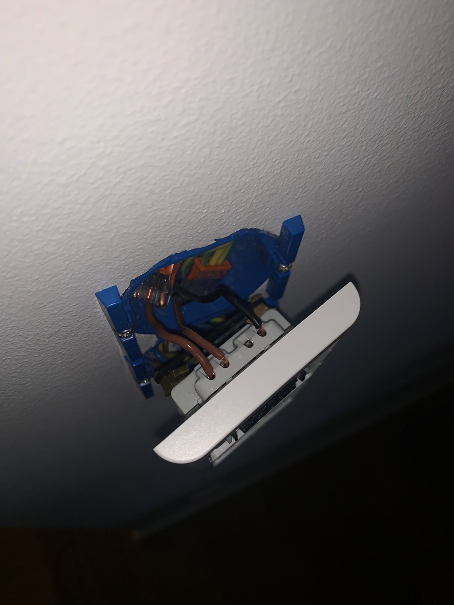

jeg har købt en lysdæmper, men når jeg installerer den står lampen bare og blinker. Pæren (lyskilden) er en LED, og lysdæmperen ligeledes en LED. I min nuværende afbryder er der 2 brune og 1 sort

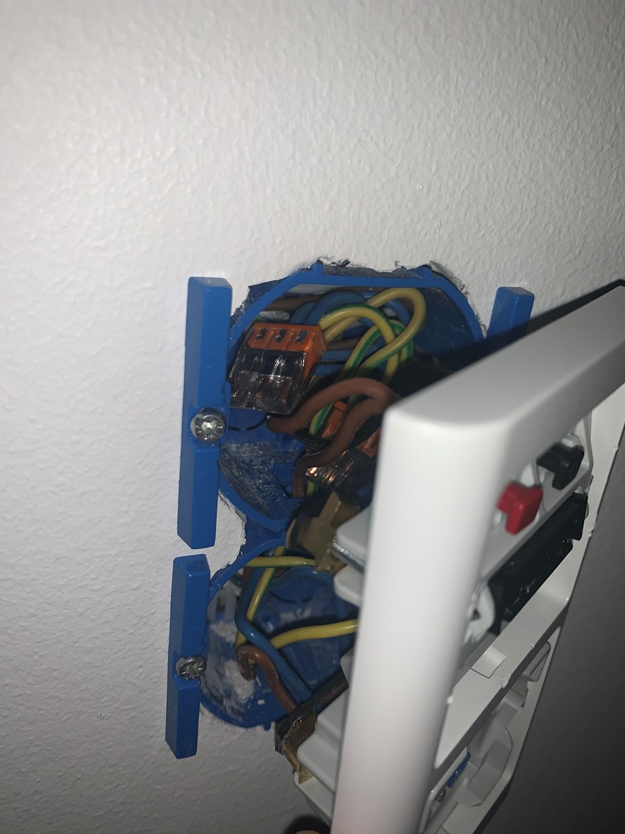

Er i tvivl om jeg skal bruge en af de blå der gemmer sig inde bagved min nuværende afbryder.
nuværende afbryder:
Lysdæmper og tilslutningsdiagram

De blå er N altså nulledere og det er vist på diagram at de skal i N klemmen til venstre der er plads til 2 ledningsender så du kan sikkert undvære samlemuffen inde bagved.
De 2 brune skal ud til højre i L
Og den sorte i klemmen med bølgelinje
OG så skal dine led pærer være dæmp bare.
