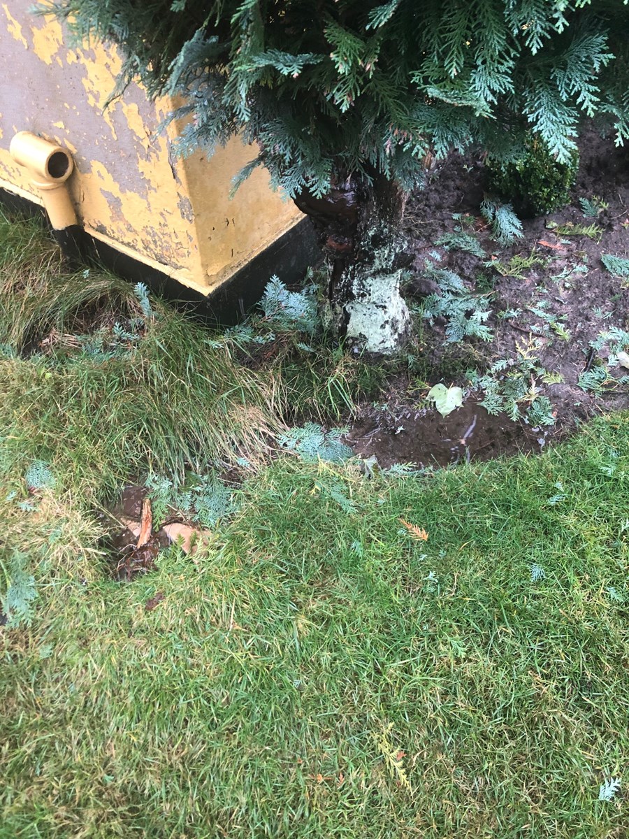

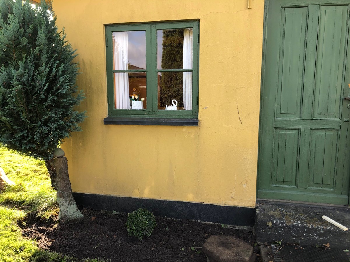

Vi har et hyggeligt lille kolonihave hus som ligger i vores baghave. Det er højst sandsynlig fra 1950, og den tidligere ejere har ladet det stå da de byggede huset i 1967.
Men huset trænger til en kærlig hånd, og malingen er begyndt at skale af huset. Så vil vil selvfølgelig gerne have huset malet.
Men hvad hvor for en type maling skal der bruges, og hvordan sikre man det ikke skaler af?
Væggen er lavet af beton/cement, og jeg ved godt vi skal have skrabt at det gamle løse maling
af og reparer huller og sprækker :)

Sandblæsning med efterfølgende ny puds er en voldsom og risikabel behandling af et ældre hus uden at kende isolering, ventilation, opvarmning etc. etc.
Fjern afskallet maling med en stålbørste. Afskallet puds repareres med ren kalkpuds.
Når kalkpudsen er helt afbundet males med en diffusionsåben murmaling, men undgå Flüggers fludium. Dem har jeg rigtig rigtig, RIGTIG dårlig erfaringer med.
Kolonihavehuset er så vidt jeg kan se ikke isoleret, der er ingen varme kilde i huset, og vinduerne er enkel glas, så der er rigelig ventilation 😊 gør diffusionsmaling at malingen ikke sprækker? 😊
Ventilation afgøres ikke af de faktorer du nævner. Det kræver udluftning. Der er sandsynligvis opbygget høj luftfugtighed i huset hvis det ikke jævnligt udluftes. Første varsel er den karakteristiske "sommerhuslugt". Senere kommer skimmelsvampen.
Når malingen skaller af, skyldes det at den er for tæt, så fugten der trænger gennem murene, støder malingen af.
Diffusionsåben malinger tillader damppassage, men beskytter muren mod slagregn.
