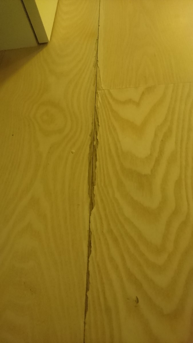

Kan man lappe områder med afskallet lak, evt ved at slibe hele breder?

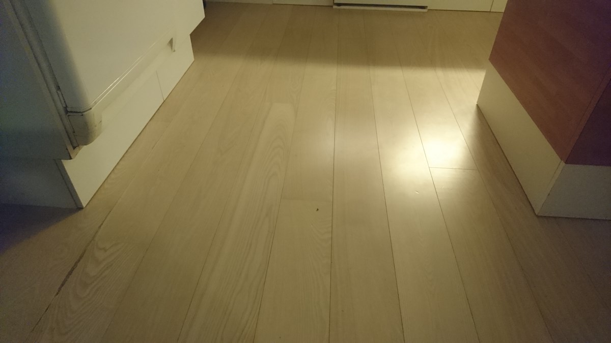

Jeg ved ikke hvilket gulv jeg har, men det ser således ud:
Helle
På det store billede ser jeg gulvet er med affasede kanter - altså et nyere gulv af tvivlsom kvalitet. Derfor vil jeg være varsom med afslibning i fuld bredde.
Slib varsomt i hånden på det sted lakken er sluppet indtil misfarvningen er forsvundet. Når resultatet er tilfredsstillende bør du lakere med en vandbaseret gulvlak.
De nye vandbaserede gulvlakker binder rimelig godt på tidligere lakerede overflader efter en grundig rengøring. Brun sæbe og knofedt sikre den nødvendige grundige rengøring.
Grundrens kan til nød bruges, men er ikke så effektiv som brun sæbe.
Det ligner et klik klak gulv, hvor kanten er slidt af ud for døren. Der er ganske få mm at tage af. Forsigtig!
