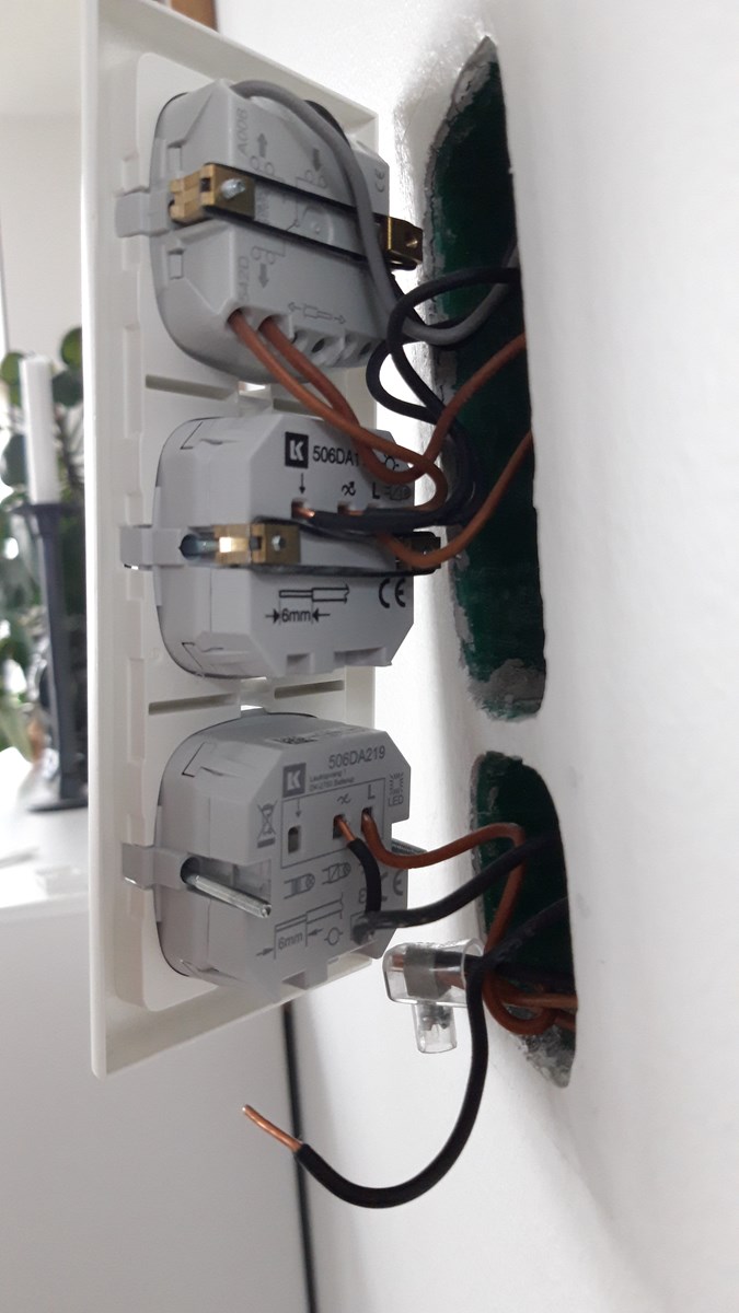

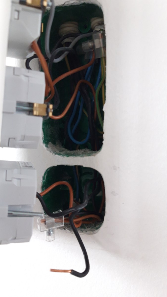

Jeg fik lysdæmperen til at virke, men efter en uges tid stoppede pærerne med at lyse. Efter jeg kiggede på det igen virkede pærerne igen. Jeg er i tvivl om jeg har monteret det korrekt. Den sidste sorte ledning havde jeg sat en muffer på. Kan I gennemskue om jeg har gjort det rigtigt?
Det er den nederste lysdæmper jeg monterede, hvor der sad en almindelig kontakt før.

Hvilken type pære og hvor mange watt er de på. Den løsthængende ledning bør du fjerne. den har ingen forbindelse til lysdæmperen.
Det er tre lamper med en Cosna 6W, der skulle være beregnet til dæmpning. Købte den i Harald Nyborg.
Er det fint hvis jeg sætter en muffer på den løsthængende ledning?

Lyser lamperne, hvis du sætter den sorte ledning samen med den brune?
Den sorte løsthængende ledning kan du bare fjerne, den bruges ikke. Så der er ingen grund til, at den er der.
Er det den løsthængende ledning jeg skal sætte sammen med den brune?
Nej, du begynder med at fjerne den løsthængende ledning helt. Derefter tager du den sorte ledning i dæmperen og sætter den sammen med den brune. Det er for at se om pærerne kan lyse. Hvis de kan det er det måske den forkerte dæmper, du har installeret. Hvis de ikke lyser er det pærerne det er galt med.
Efter jeg har sat de brune og sorte ledning sammen kan pæren på 6W kan ikke lyse.
Hvis jeg sætter en 25W pære i kan den godt lyse, men ikke dæmpes.
Tror du dæmperen er forkert?

Det tyder på at din 6 W pære er defekt.

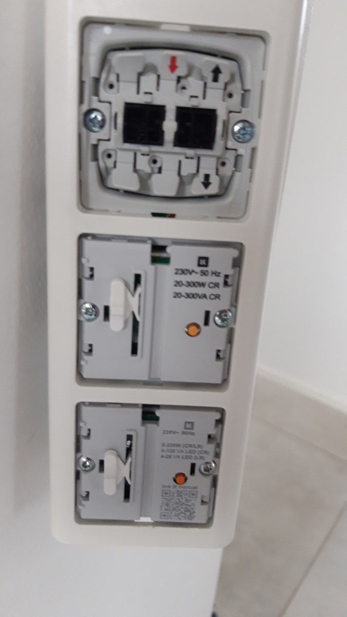

Når du kan få en 25 W  pære til at lyse, har du så flyttet den sorte ledning tilbage, hvor den sad eller er den stadig sammen med de brune? Hvilken type er lysdæmperen? Jeg kan ikke se typen på billedet.
Satte en anden 6W i og den lyser når den sorte og brune ledning sidder sammen.
Dæmperen jeg har sat i hedder 506DA219.
Den der sidder ovenover, som er monteret da huset blev bygget, hedder 506DA116
Har du prøvet at flytte den sorte ledning tilbage, hvor den sad før for at se, om det virker nu?
Ja det virker nu, men det gjorde det også sidst, hvor pærerne gik ud efter en uges tid. Det er derfor jeg er bange for, om jeg har monteret det forkert?
