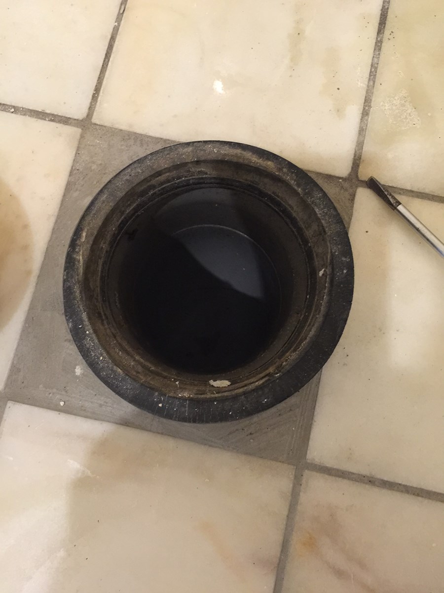

Jeg vil gerne have lukket dette kloakrør, hvor der engang har siddet et toilet.
Men må jeg selv lukke det? Og hvordan?
Eller skal der en blikkenslager indover?
På forhånd tak for svarene.
Det skal blændes af ude i tilløbet til kloaken. Der må ikke stå et tomt rør under huset med adgang udefra for rotter.
Uldal har naturligvis ret hvis det er parcelhus.
Men bor du i lejlighed nogen etager oppe, så er det ikke vejen frem.
Det er et parcelhus.
Jeg var egentlig nået frem til, at jeg bare kunne sætte en slutmuffe på røret i gulvet og mure det til.
Men jeg må lige tjekke tilløbet til kloakken.
Du skal sikre dig at der ikke er et blindt rør under dit hus, da det er den ideelle redeplads for rotter.
Og en (der skal nok 2 til  ) rotte bliver rigtigt mange rotter på et lille øjeblik.
I vores sidste hus var der et gammelt rør ind til en bygning der var revet ned, og her fandt jeg først ud af det, da rotterne kom op igennem jorden   men det var heldigvis udendørs, men dog slemt nok.
