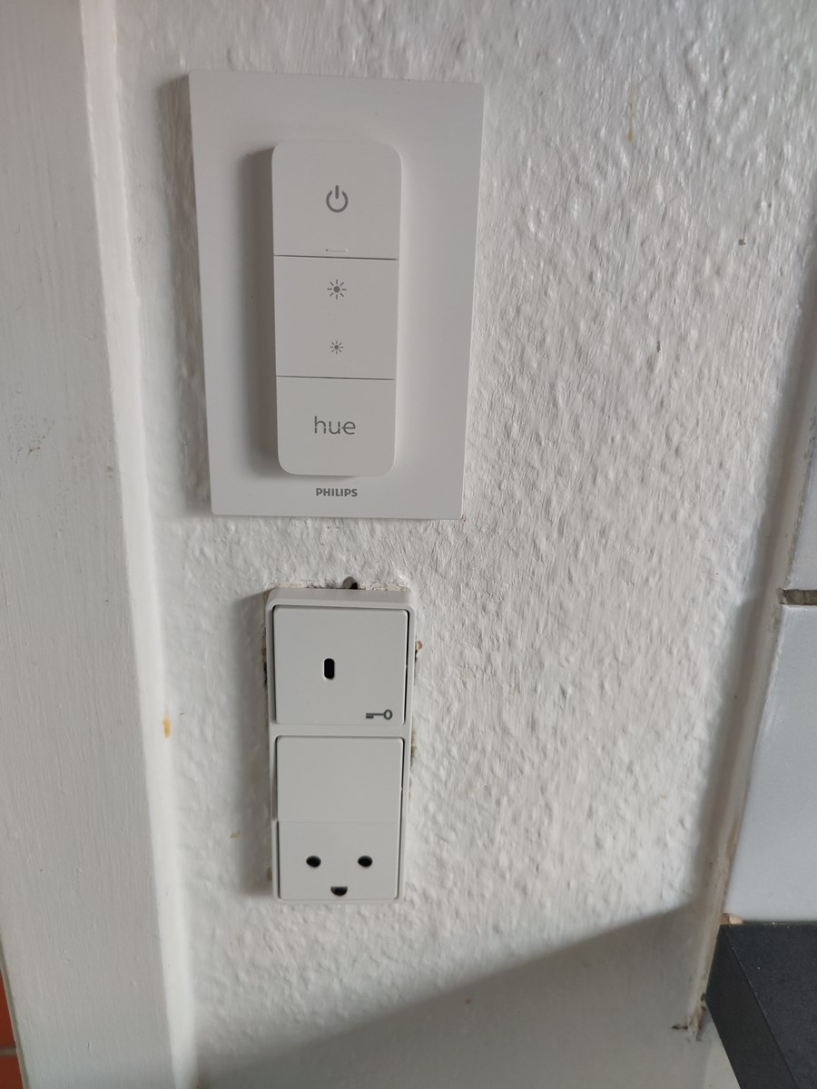

Jeg er hoppet med på den her Philips Hue bølge, og jeg har derfor en afbryder jeg gerne vil have blændet af, så små pilfingre ikke får slukket for lyset på selve afbryderen. Tanken er at det øverste modul på billedet skal stå som konstant tændt, mens det nederste dobbelt modul skal fungere som normalt. Mit spørgsmål er hvordan jeg skal samle ledningerne i en samlemuffe for at opnå det resultat? Efterfølgende sætter jeg et blænddæksel på øverste modul. Jeg har også læst om folk der sætter ting bag tangenten så den ikke kan afbryde, men det er jeg ikke interesseret

Hvis du flytter den blå over i L er der spænding på L. Med hensyn til dit sidste indlæg er proceduren den samme, som når ledningen er blå. Så de to hvide samles med den røde.
Jeg skiftede mine afbrydere til afbrydere for nøgle, som vist på billedet
