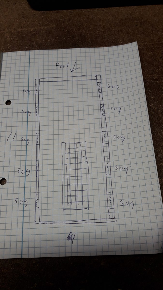

Det jeg har skitseret er netop udsugning i nederst i væggen så dampe der synker mod jorden suges ud.

Lige en hurtig tegning.
Den axialventilator elmand har foreslået er absolut ikke egnet til at suge (eller blæse) gennem kanaler. Det giver den slet ikke tryk nok til.
Kunne du få fat i en gammel korntørringsblæser vil du se noget helt andet. Det er måske nok lidt overkill - det dit anlæg jo også i forvejen - men selvfølgelig, man skal ikke gå ned på udstyr.
Var det mig, ville jeg blot sætte "elmands" axialventilater i væggen, men således at luftstrømmen skal forbi området du maler i.
Nogle af de hjemme lavet kabine har fundet på google har de filter perneller i begge ender. En i loftet som blæser ind i rummet og en ved gulvet i den anden ende hvor der er udblæsning. Så når man maler skal man vist bare huske af male med luftretningen. Altså starte ved indblæsning og slutte ved udblæsning.
