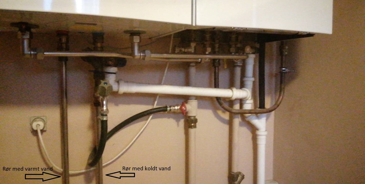

Jeg overvejer at udskifte mit blandings batteri i badet.
Jeg ved, at det første man bør gøre er, at lukke for vandet.
Jeg kan nemt lukke for vandet ved vandmåleren, så koldt vand i hele huset er lukket.
MEN, når jeg lukker for det kolde vand, så begynder mit gasfyr at lave nogle klik lyde(specielt når jeg åbner en vandhane, f.eks. i køkkenet.).
Jeg tør derfor ikke afmontere mit blandingsbatteri efter at have lukket for det kolde vand grundet klik lyden fra gasfyret. Jeg er bange for om noget kunne gå i stykker i fyret eller et andet sted :p
Nedenfor er der et billede af mit gasfyr med nogle pile på :D
Så mine spørgsmål:
  1. Er der nogen der ved om klik lyden er en normal lyd at forvente når man lukker for det kolde vand i hele huset?
  2. Udover at lukke for det kolde vand ved vandmåleren - bør jeg da også lukke for noget varmt vand ved fyret eller gøre noget andet?
På forhånd tak,
Jeppe

Sluk fyret så holder den mund imedens du skifter blandingsbatteri.
Luk for det kolde vand ved vandmåler og dit varme vand er også lukket samtidig.
Luk trykket af ved at åbne ved det gamle blandings batteri, skrue denne af og montere den nye blandings batteri.
Åbne ved vandmåler, og skylle rørene rene ved at åbne for varm og kold vand i blandingsbatteri.
Tænde for fyret igen så har den aldrig kendt til manglende vandtryk.
