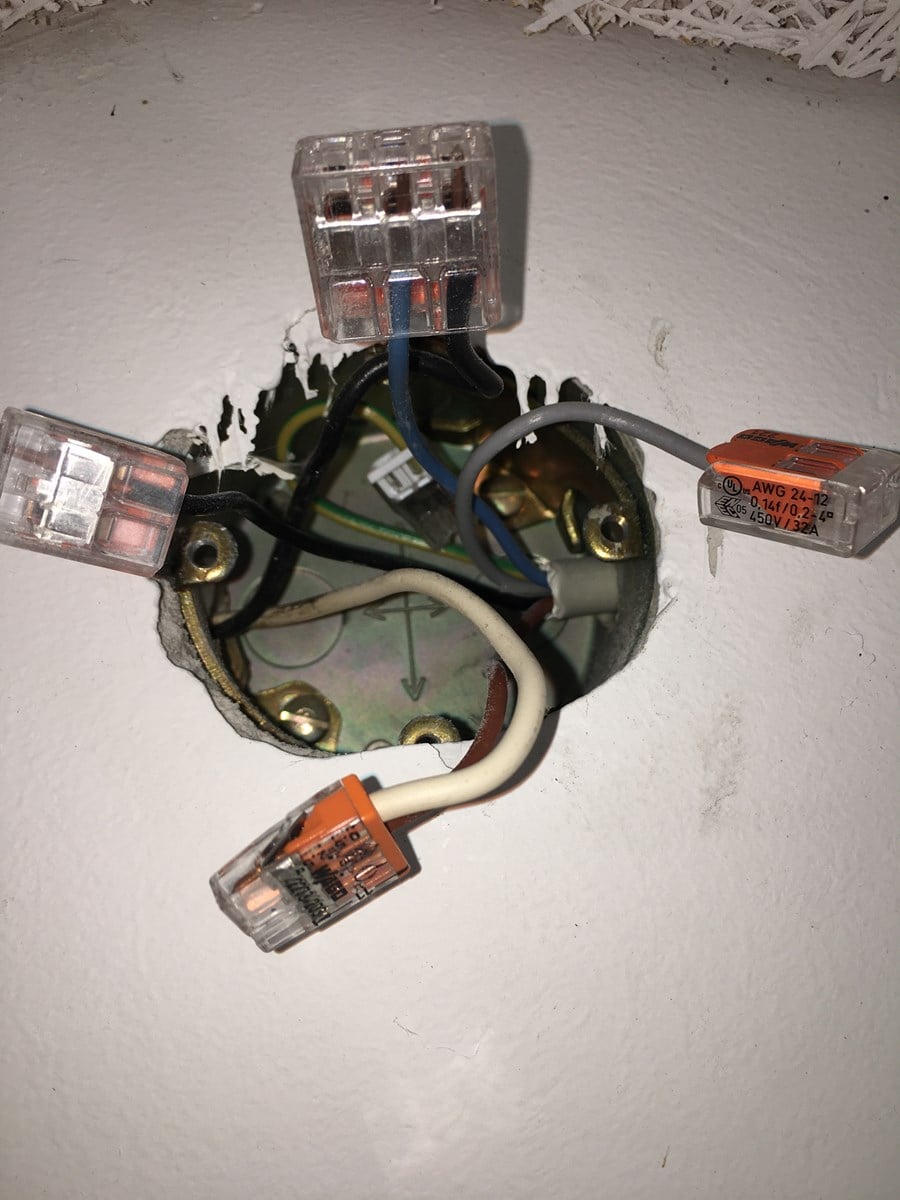

Skal montere en lampe i dette udtag, nogle som kan hjælpe med hvor den blå, brune, grøn/gule fra lampen skal monteres i udtaget? Til info er der to lampeudtag i rummet til samme stikkontakt med lysdæmper.
Det er en blanding af ældre og nyere farveprincipper. I gamle dage var hvid fase L nu brun og sort Nul N nu lyseblå.
Så den muffe hvor de sorte og blå er samlet er Nul og der skal den ene ledning monteres fra lampen.
Den anden ledning skal sikkert på den ene sorte da den er forsynet med dobbelt muffe. Kan også være den grå prøv dig frem.
Der ligger godt nok en gul/grøn oppe i bunden af dåsen, men den er temmelig sikkert ikek monteret aktivt i denne ældre installation.
