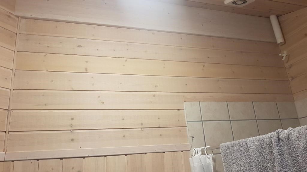

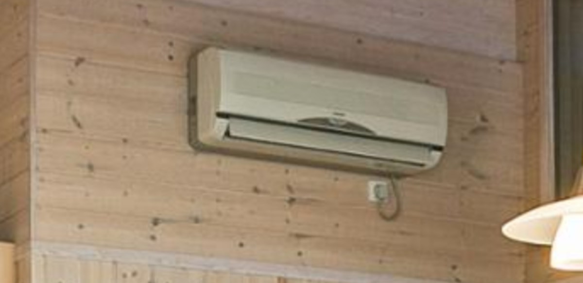

Vi har en gammel varmepumpe som skal skiftes til en Mitsubishi LN35. Montøren kom ud som aftalt, men sagde at den gamle installation var forkert da samlingen var skjult i væggen. De øvrige rør er også skjult i væggen enten skal bagbeklædningen i badeværelset bagved pilles ned så han kan komme til samlingen eller også skal der trækkes nye synlige rør rundt. Kan dette passe? Det lyder helt skørt....
billede af væggen bagved i badeværelset
Normalt bruger man ikke så gamle rør til en  ny varmepumpe , da der ligger en belægning inde i rørrerne som hæmmer den nye varmepumpe.
Mvh S.H.
normalt skal man altid kunne komme til samlingen om det er El eller rør er underordnet. En inspektionslem eller andet. Men rørerne skal skiftes til nye rør under alle omstændigheder.
