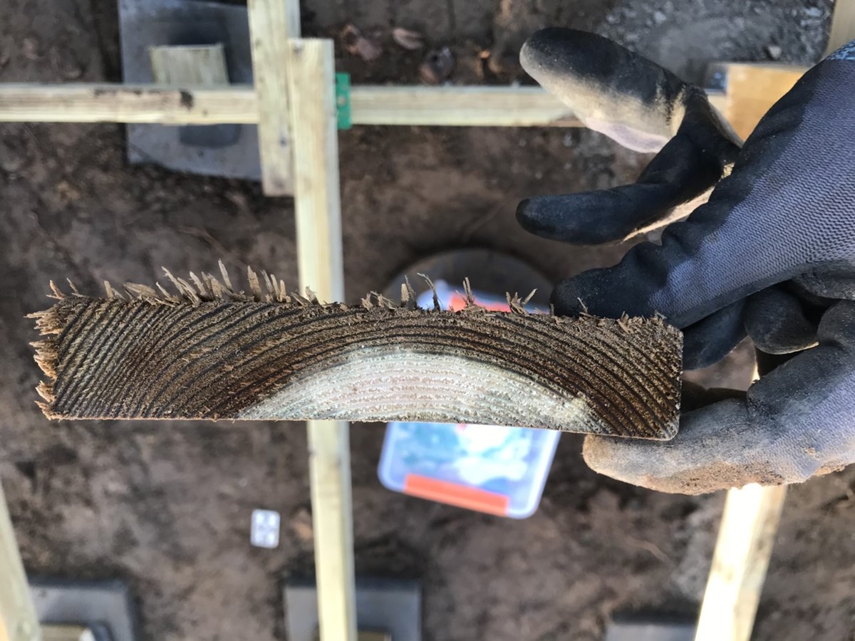

Træet skulle være ok kvalitet, kommer fra Frøslev og select sortering. Det 135m2 så det med at håndsortere er nok lige i overkanten. Kan se at mange af brædderne er fræset i splintsiden, virker til de ikke har vender træet korrekt før de fræser. Men interessant nok krummer samtlige brædder i modsat retning af det normale når fræsningen er på splintsiden.
Se foto

fræsespor er på oversiden af bræt og glat i bunden
Hej Sørensen, vi har bestilt træet via den lokale trælast, så de tager det retur uden problemer, men det har nu udviklet sig til en større sag. For det første har jeg sagt træet skal være blankt på overfladen, og fik så at vide at rillerne skulle vende nedad og dermed brugbart. Efterfølgende har trælasten så fundet ud af rillerne skal op ad...Ups! Det træ kan vi så ikke bruge, men det har så givet en del panderynker i trælasten da størstedelen af det partitræ fra frøslev så krummer den forkerte vej ved montering med riller opad. Er ikke den store ekspert i træs krumning, men det foto jeg har lagt op viser et bræt hvor rillerne burde være i kernedelen (nederst) og krumningen skulle gå opad og ikke som her nedad.
Sliber de aldrig deres værktøjer??    Det ser ud til at være trukket ud med en pind
Hej Natur, det er min sløve fuksvans der har efterladt det flotte skær :-)
