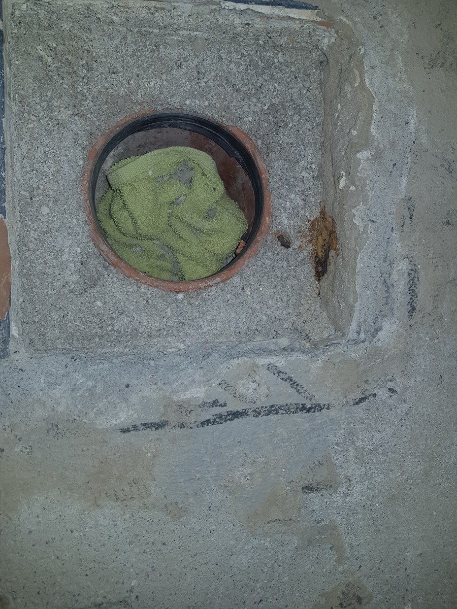

vandskade eller ej

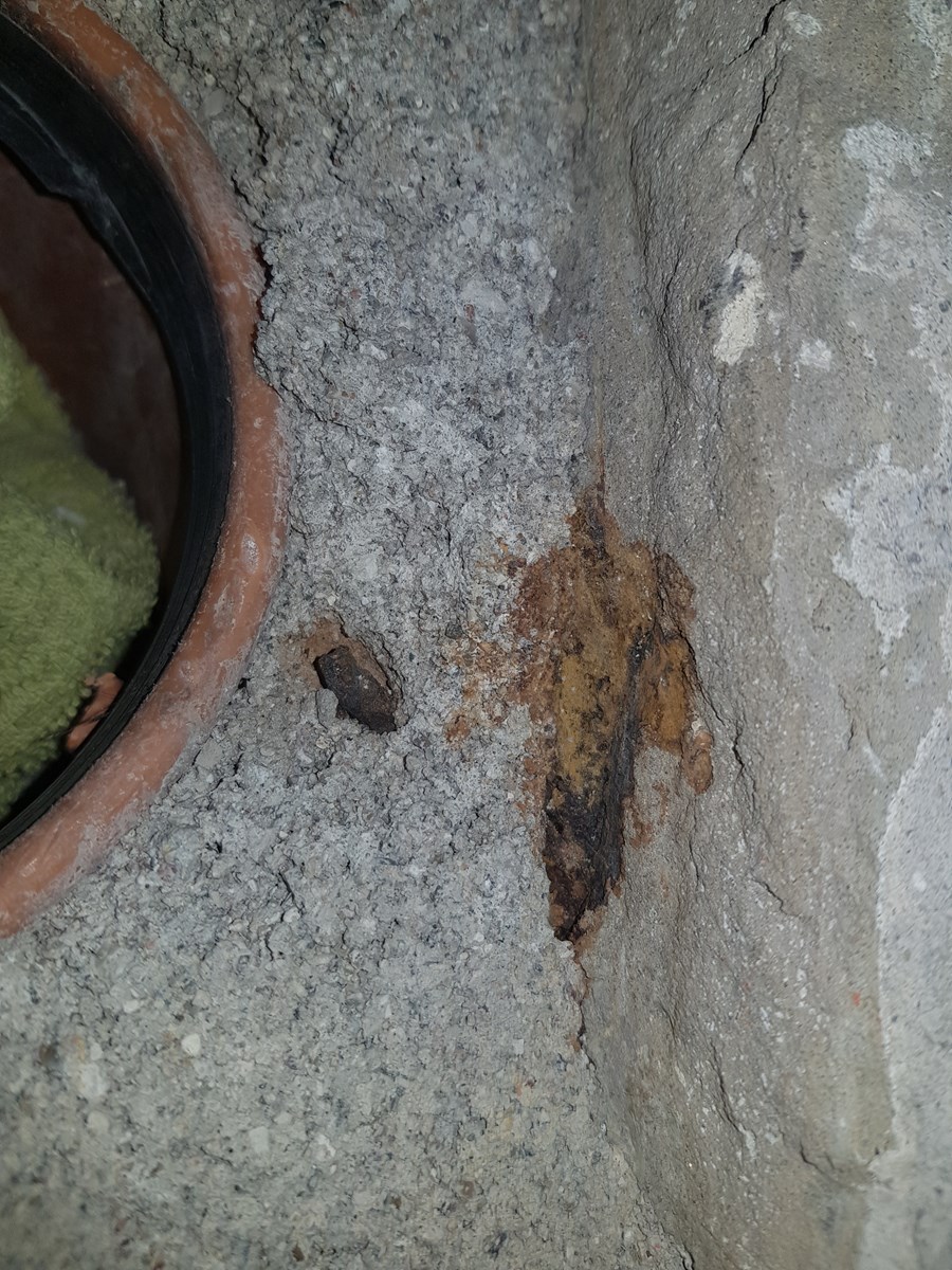

er ved at renovere et af vores badværelser herhjemme. tidligere ejer havde hævet brusekabinens gulv fordi de ville have et boblebad. istedet for at hæve afløbet satte de bare 2 forhøjnings ringe på som ikke så alt for tætte ud. den lille mørke plet som ses ved afløbet er det en lille vandskade eller er det på grund af armeringsjernet som stikker lidt ud.
pletten ser tør ud.

Jeg ville nok hugge lidt videre og se om der kommer en rusten armerings jern til syne. Så er det en vandskade men helt uden betydning.
den lille sorte prik på det ene billede er et lille stykke rusten armerings jern.
Begge misfarvninger er pga. rustent armerings jern.
Ja, det er vandskader, men det forventes i den afdeling af din bygning, nok ikke noget du skal regne med forsikringen er villig til at betale for et komplet nyt gulv til dig pga.
Pletten er rustent armeringsjern, som ligger alt for tæt på kanten. Billedet viser ingen fugt mellem røret og kanten.
det var ikke på grund af forsikring. tænkte selv det var på grund armeringsjernet.
