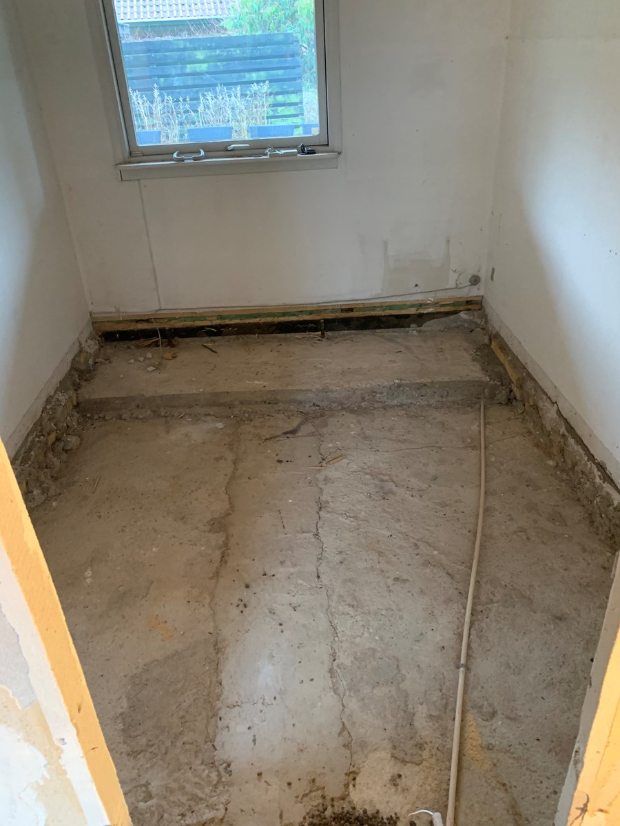

Jeg har fjernet trægulvet mit 1969 typehus, fordi jeg vil have gulvvarme. Under trægulvet har jeg fundet en forhøjning i betonlaget, den er ikke angivet på arkitekttegningerne, så undre mig lidt over hvad det er, og hvilken funktion den har. De gamle vandrør er afskåret og går ned i betonen, og er ført ind i rummene til begge sider. Er der nogle bud på hvad det er?

Mon ikke du mener radiator rør.
Beton forhøjning kan sagtens være låg over en kanal som radiatorenes forsynings rør var trukket i. Det var meget almindelig langs ydermuren, da radiatorer jo placeres der.
Du må prøve at hugge et hul igennem og vil så sikkert møde en del leca nødder og så nogle
u-galvaniserede isolerede varmerør og måske også galvaniserede vandrør frem til badeværelse.
Skal du ik alligevel have banket alt beton op i forbindelse med gulvvarme? Så er det da bare at gå i krig, så får du syn for sagen 😊
