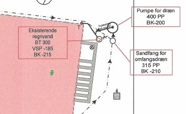

Jeg arbejder på et projekt hvor jeg kan se masser af forkortelse fra kloaktegning. Hvordan skal man forstå forkortelser nedenfor:
  • BT -300
  • VSP -185
  • BK -215 / BK -210
  • 400 PP / 315 PP
  • 110 PP min. 3 promil
  • 1m EB
  • +13,70 (+11,90)
  • HA/EH.
Se billeder nedenfor
Tak på forhånd!
Mvh/Stilnox
Nogle af dem mener jeg at vide noget om.
BK-215 betyder bundkote -215. Altså bunden af brønd ligger 215 cm under kote 0 som ofte er sokkelhøjde.
VSP -185 betyder vand spejl -185 cm under kote 0 Altså løber vandet ud af brønden så det vil stå i 185 cm under sokkelhøjde.
400 PP betyder 400 mm plastbrønd. Altså 400 mm i diameter Lige som 315 PP har denne en diameter på 315 mm
Jeg mener BT 300 på samme måde fortæller om beton brønd 300 mm
Det lille omvendte V ved siden af BT 300 betyder at der er vandlås der, og det er så højden på den der styrer vandspejl højde.
Den øverste lille blå tegning ( er et skattekort  ) som viser nogle afstande fra hus til brønd ude i vejen.
Når der står Ubenævnte dræn PP min. 3 promille så skal det have fald på minimum 3 promille. Altså 3 mm pr. 1000 mm Som så kan oversættes til 3 cm / 10 m
Det allernederste HA/EH: er initialer på dem som har lavet tegningen.
