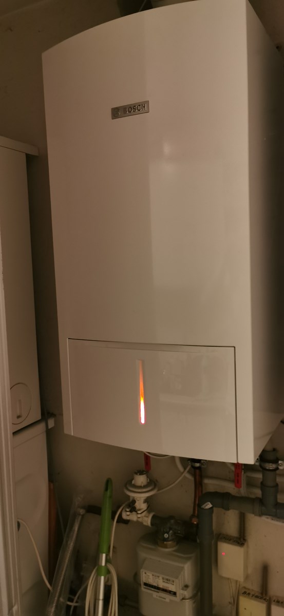

fyret m den røde lampe lysende.

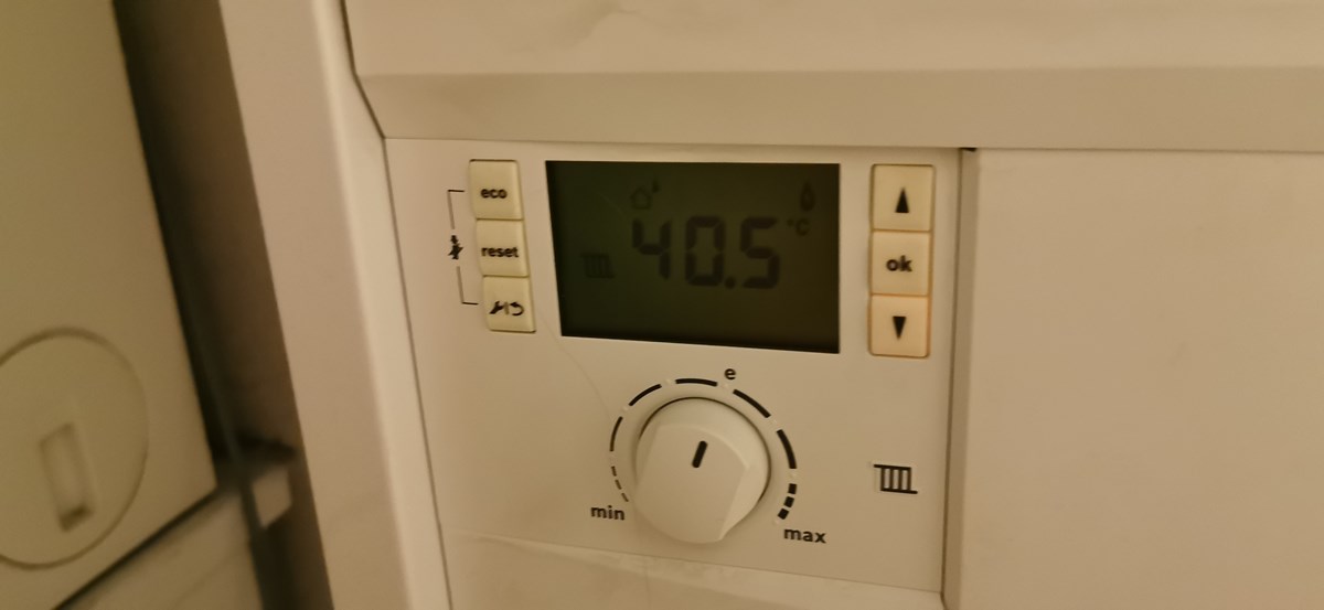

Display som det ser ud nu.

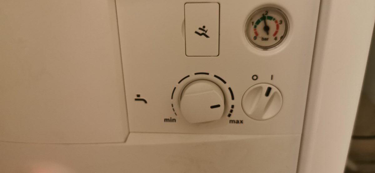

Der er tryk på anlægget.

Hej Njord
Er det normalt den lyser rødt? Har du prøvet et reset? Der findes en fejlkodetabel i bruger vejl.

Nu lyser den konstant (slukker dog lige i opstartsfasen).. normalt mener jeg kun det er når fyret brænder den lyser.....

Jeg har prøvet at liste alle menuerne med deres output:
i1: 202
i2: 273
i3: 14,1 kw
i4: 14,0 kw
i7: 47*
i8: 0,0 ya
i9: 30,0*
i12: 56*
i13: 59,5*
i15: 7,0*
i16: 41%
i17: 0
i18: 0,0 hz / 68,3 hz
i20: 602
i21: 3,1
i22: 534
i23: 2

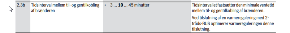

Koden i1: 202 betyder "202 O Taktspærre aktiv: Tidsintervallet for gentilkobling af brænderen er ikke nået endnu ( servicefunktion 2.3b, side 28). " iflg manualen.
Men hvad detyder det så??
Alt i alt betyder det bare jeg ikke har nogen ide om hvad der er galt og hvordan det kan fixes....
