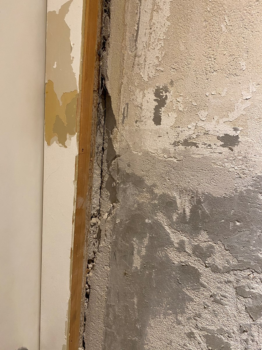

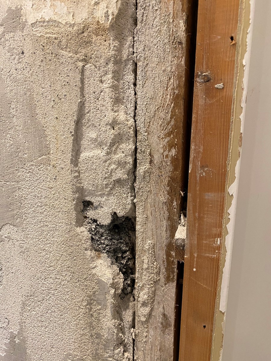

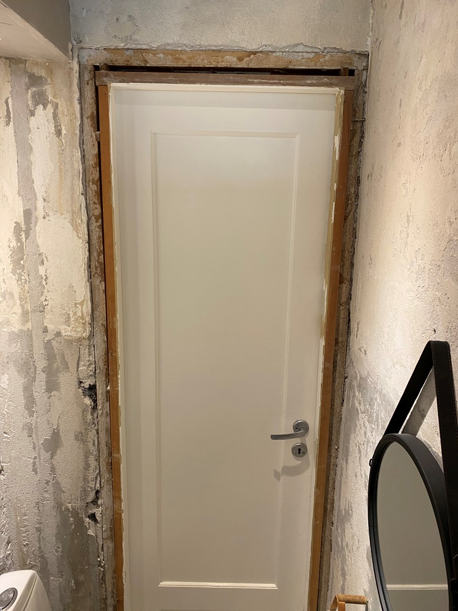

Kæresten og jeg er igang med at gøre vores badeværelse klar til vådrumsmembran. Da jeg tager dørkarmen af opdager jeg nogle huller i den puds der er på vægge
Hvordan reparerer jeg lettest dette?
11 svar
Du kan reparere det med mørtel til at pudse væg med. Det er ikke dørkarmen, du har taget af med gerigten. Hvis hulerne ikke var synlige før, kan du bare lade dem være.
Okay. Så jeg kan bare købe noget pudsemørtel og reparere med?
Det er selvfølgelig gerigt ja.
Min plan var at pudse op, så vi kan sætte fliserne op bag gerigterne.
De  små huller fylder du da bare op med fliseklæber når du sætter fliserne op
Jeg skulle meget gerne have vådrumsmembran på før fliseklæb.
ja det er rigtigt, men du kan sagtens fylde de små huller op med fliseklæb rørt op med en mindre mængde vand , så det ikke er så flydende,det tørrer hurtigt  så kan du komme videre med din vådrumssikring , og fliser
Det er en ok løsnimg men du skal nok regne med at der skal skæres lidt af bagsiden på gerikt da muren jo nu er lidt tykkere. Alternativ kan du hæfte en liste på døren inden gerikt kommer på. Det hele males så man ikke kan se forskel.
Det er ikke normalt at sætte fliser op bag gerigten. Højst så flisen stikker lidt ind under gerigten, som du så fjerner lidt af, så flisen kan være der.
Ardex gipsspartel
