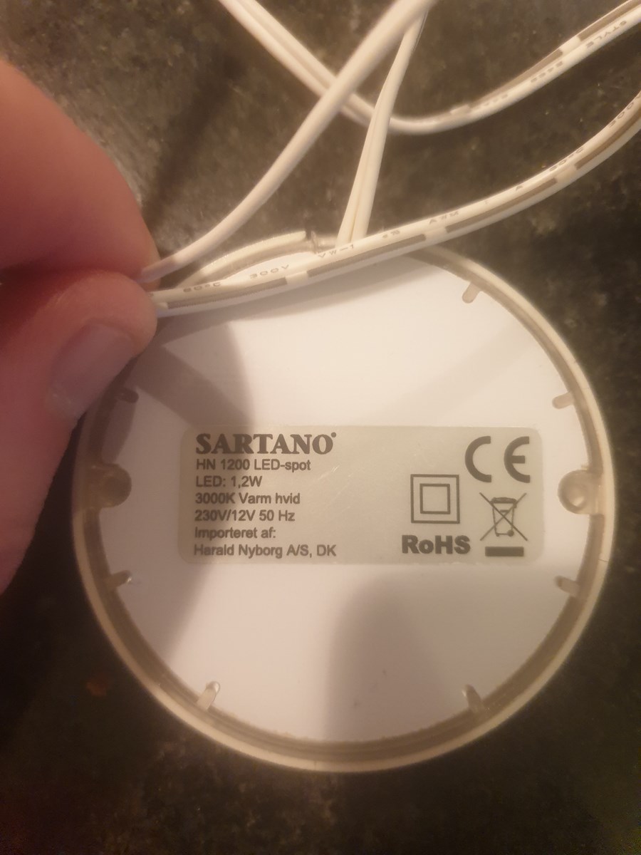

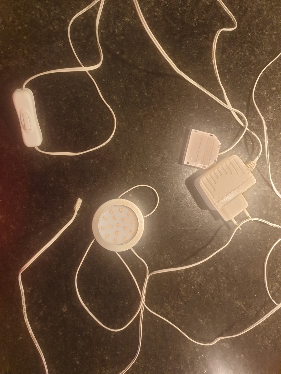

Led 12 volt til lampe udtag Ken11 2 19-01-2020 11:59 Hey gør det selv folkSkal bruge svar på kan man smide denne lampe led i et lampe-loft udtag230 hvis man klipper han stikket af !? 6 svar Følg tråden Annonce Annonce Annonce
mfrost 3083 9400 19-01-2020 12:57 Ja den kan den holde til, men om ledningerne frem til lyskilden kan holde til 230 v tjahhh ??, det ser god nok noget tyndt ud
PinkHenrik 5793 6300 19-01-2020 13:03 Nej du kan ikke klippe stikket af, da det er en transformer der laver 230 volt om til 12 voltSå hvis du giver lampen 230 volt vil den brænde sådan cirka 1:1000 af et sekund Jo ældre man bliver, jo hurtigere har man løbet som ung... LDS Tip Automatisk tip Se ugens tilbud på lamper og belysning hos Harald Nyborg
mfrost 3083 9400 19-01-2020 15:05 Så tolker jeg pæren forkert står der ikke 230v/12v og det ville jeg da tolke som om den kan klare begge dele, måske jeg er forkert på den.....
S. Fabrin 16959 4400 19-01-2020 15:14 Klumpen med to ben er normalt den, der omsætter fra 230 V til i det her tilfælde 12 VDC. fase
speddy 440 7430 19-01-2020 15:28 mfrost skrev den 19-01-2020 15:05:48Så tolker jeg pæren forkert står der ikke 230v/12v og det ville jeg da tolke som om den kan klare begge dele, måske jeg er forkert på den..... Mærkningen gælder for HELE lampen.Der må ikke laves konstruktive ændringer - herunder at klippe "hanstikket" (der er en omformer) af. Udvikling af embedded elektronik til industrielle løsninger: www.FAVetronics.dk
