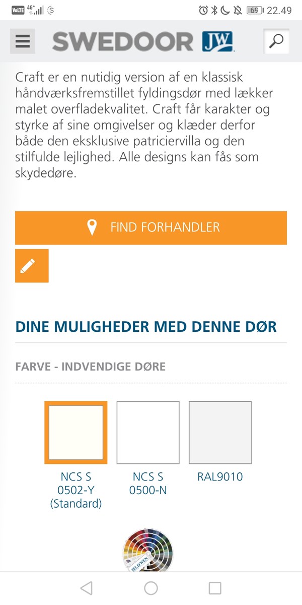

En alm sweedoor er IKKE ral 9010, farven hedder ncs s0502-y.... og den er bestemt ikke den samme som ral 9010....

 Mine Swedoor døre er ral 9010.

Ral 9010 er ikke stakkevare hos Swedoor, men kan leveres. Din spray fåes i den RAL overalt, men der er 50 forskellige glans.
