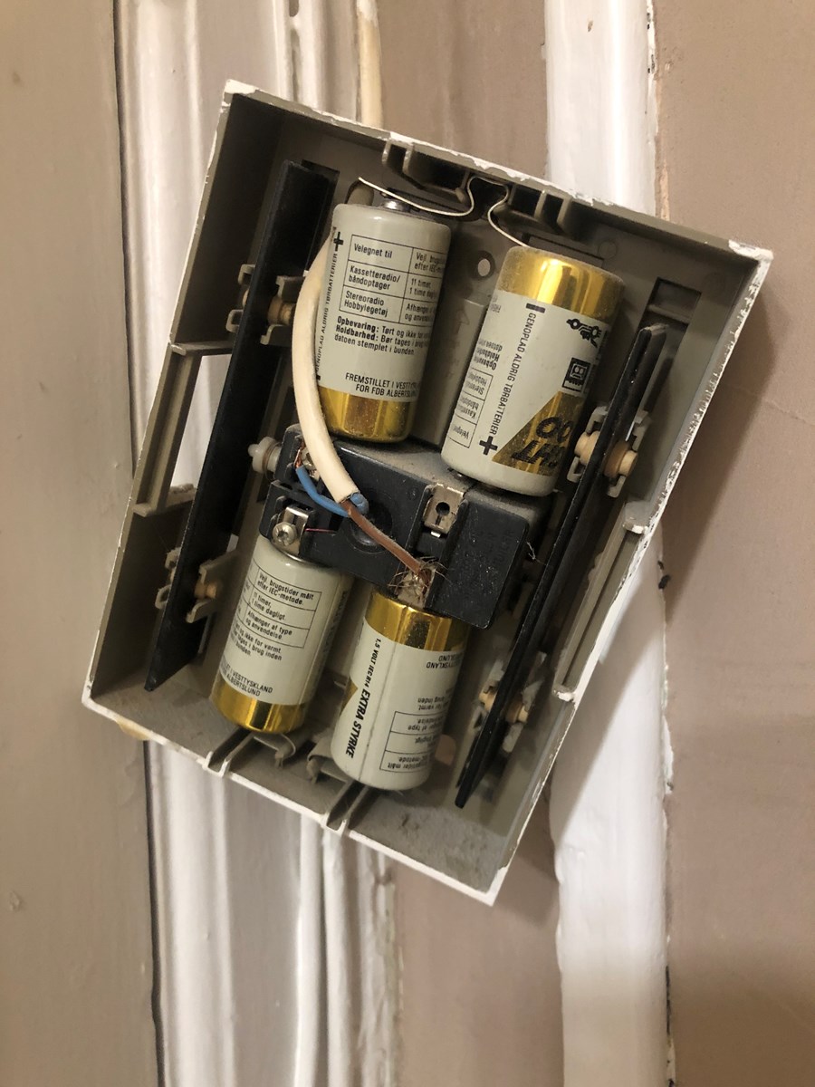

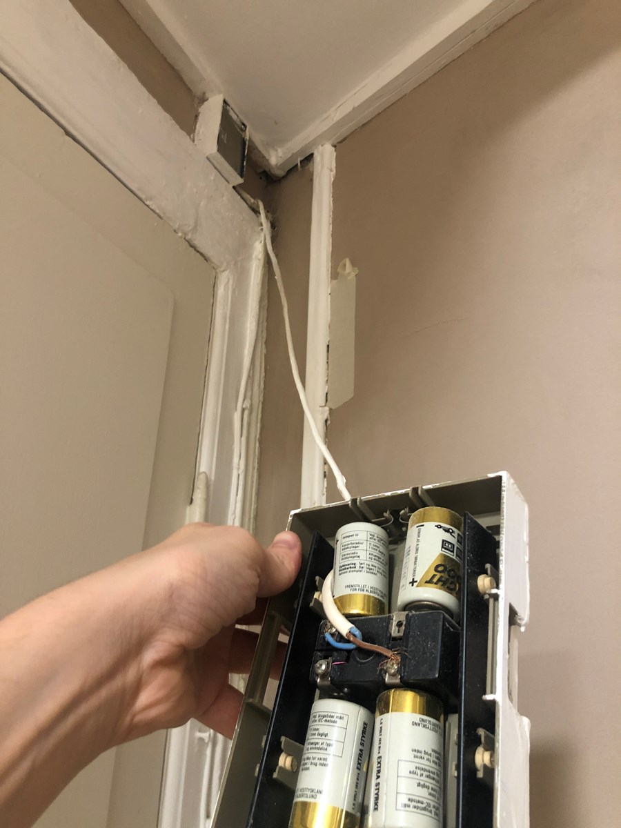

Jeg skriver fordi jeg uvidende omkring hvordan det er med strøm i en dørklokkeinstallation. Selve buzzeren er forbundet med en ledning som går ind i væggen og er forbundet med dørklokken ude foran opgangen (formoder jeg?). Buzzeren/dørklokken inde i min lejlighed indeholder også batterier. Mit spørgsmål er om jeg sikkert kan forkorte ledningen der er forbundet til Buzzeren uden farer for strøm

Du kan roligt korte ledningen op. Der er kun 6 V på ledningen, og hvis du fjerner blot 1 batteri er ledningen helt spændingsløs.
  Klip ledningen over UDEN at fjerne batterier og du vil få dagens chok.
Men og dog ikke mere end at den giver lyd fra som om nogen har trykket på knappen uden for døren.
 Nej der er på ingen måde farlig strøm i den ledning.
