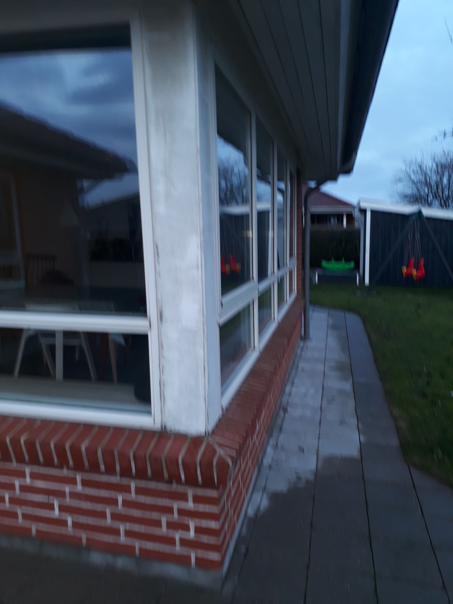

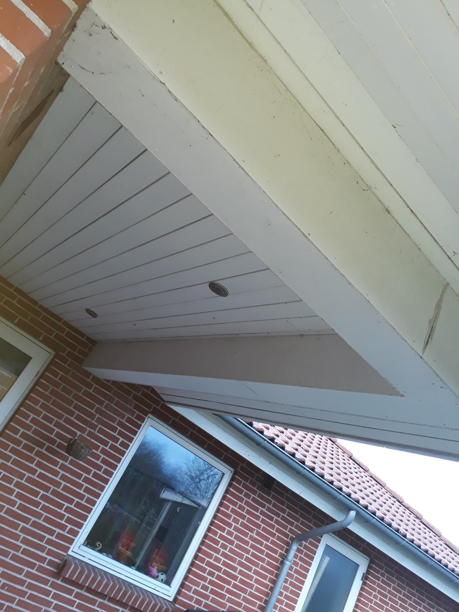

Jrg skal til forår/sommer have gjort No et ved den beklædning der er på de stolper/bjælker som bærer taget rundt om mit vinduesparti og ved udhæng.Jeg havde forestillet mig at fjerne de nuværende plader og beklæde med enten træ eller fibercement klinkbeklædning. Jeg kom dog til at overveje om det ville være muligt istedet at trække multipuds over træpladerne og give denne noget maling, Eller om det er helt hen i hegnet.Råd og ideer modtages gerne.

Linoliekit, træfiller eller acrylfugemasse - afhængig af hvad type maling du vil bruge, er nok betydeligt bedre valg end at komme et pudsprodukt på træ.
