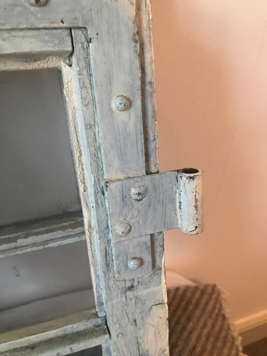

Jeg er ved at indsætte fire stk gamle bondehusvinduer i en skillevæg. De skal ikke kunne åbnes så vil gerne fjerne hængsler og hvad der ellers sidder af lukkere.
Dog er hængslerne dels skruet i og så ligner det de er naglet/sømmet fast til rammebeslaget.

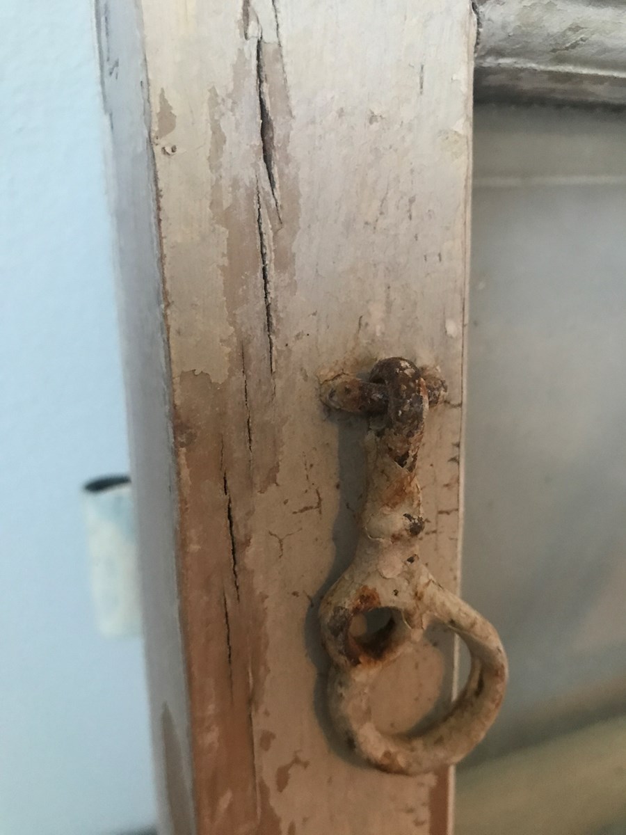

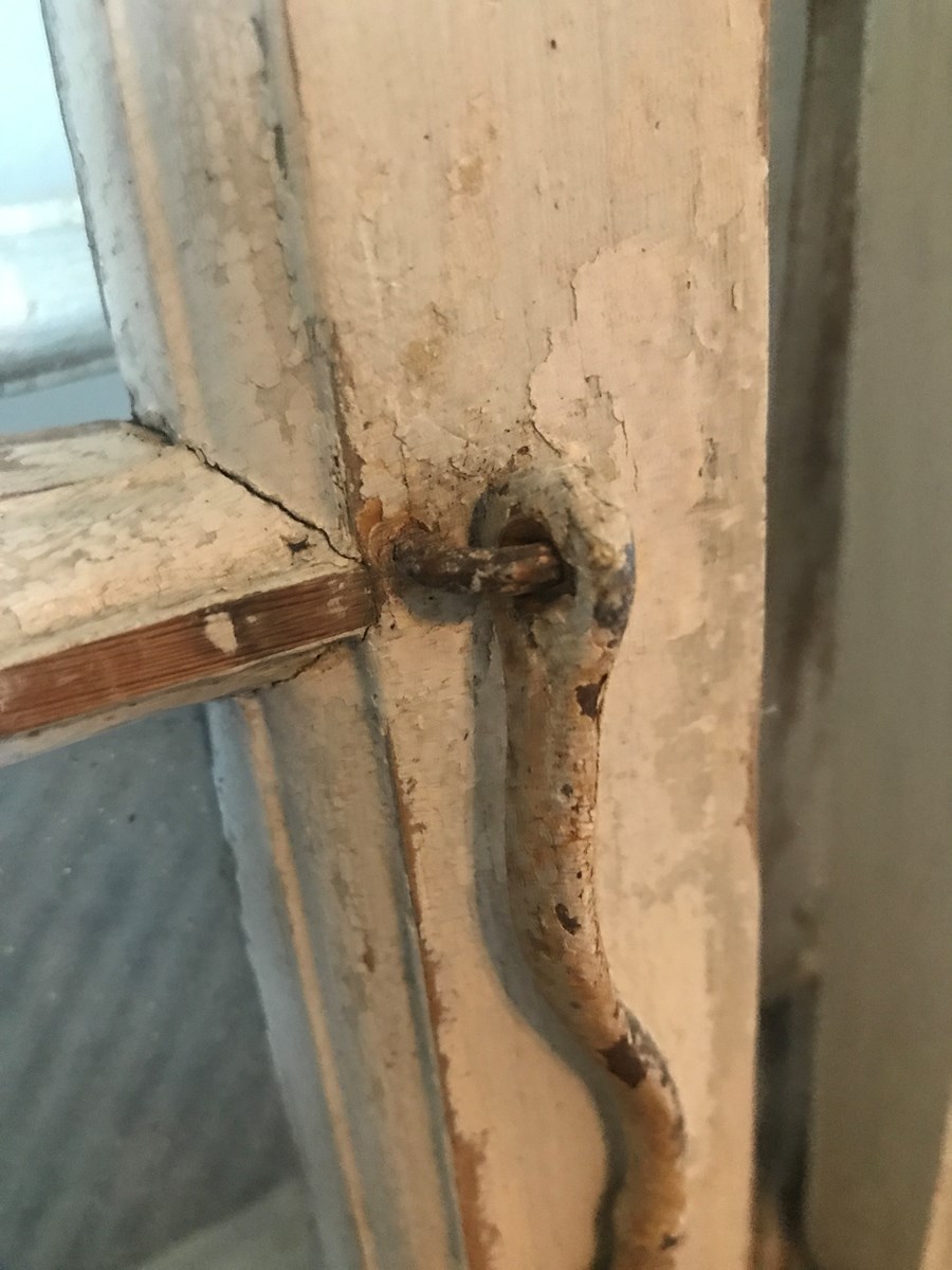

Samtidig sidder lukkere og andet (kan ikke lige termerne) fast på små klammer hvilke jeg går ud fra blot er hamret i. Har prøvet at fjerne dem med en knibtang, men de sidder utrolig godt fast og jeg kan nemt komme til at beskadige de gamle trærammer.
Hvordan ville I anbefale jeg får fjernet disse ting?

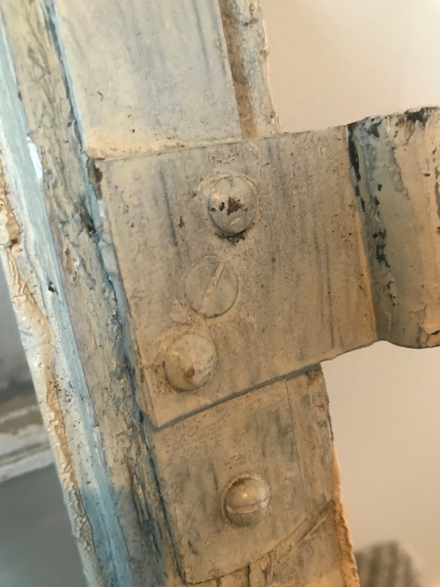

Hængslerne er nittet sammen men der sidder skruer der holder hængslet fast på rammen.
Find en skruetrækker der passer i kærven efter du har renset den for gammel maling. Så drejer du skruen i et ganske lille stykke(det er måden at løsne den på), inden du begynder at skrue den ud.
Anverfere mm, trækkes ud ved hjælp af et koben, eller andet. Læg et stykke træ der hvor du vipper over, så du ikke ødelækker/buler rammen
Krogene som helt rigtig kaldes anverfere er sat fast med kramper. ( U formede søm som vist her LINK) Du vil under alle omstændigheder slutte med et par huller hvert sted. De kan kittes op med linoliekit, eller træspartel.

Henrik: Er ikke helt sikker på jeg forstod det du skrev mht at “dreje skruen lidt inden den skrues ud”. Mener du noget med at den drejes lidt mere i eller hvad er trikket siden den ikke blot kan skrues ud med det samme?
Og mht nitterne, er det blot at sætte et metalbor for dem og bore dem ud?
God ide med et koben. Må finde et lille et og en tynd plade jeg kan lægge i mellem det og rammen.Prøvede at bruge knibtangen lidt som et, men det lavede hurtigt en fordybning i rammen.

Ja tricket er at skrue skruen en lille smule ind før du skruer den ud.
Der er jo "gevind" på skruen der er beregnet på at skrue i, så man kan næsten altid give den et lille nøk mere, inden man skruer den ud.
Det vigtige er dog først at rense kærven så skruetrækkeren ikke "kammer" over og ødelægger kærven, samt at finde en skruetrækker der passer i kærven.
Husk på at de hængsler har siddet der i rigtigt mange år, så skruerne sidder godt fast.
Du kan evnetuelt bruge en rørtang eller polygribtang på skruetrækkeren for at dreje den, men det kræver at skruetrækkeren bliver presset seriøst ned i kærven.

De nitter får du nemt af med en feincutter. Bare sav hovederne af og træk stumpen ud med en knibtang. Ps IKKE en “tynd plade” under tang eller koben. Vægtstangsprincippet siger jo mere lodret træk, jo lettere og laver ikke halløj i vinduesrammen.
