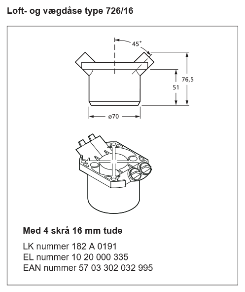

Ved du om man kan få en loftdåse hvor ledeningerne går lodderet til dåsen, i sted for vandret som de gør ved en PL dåse
Jeg har kun kunnet finde en udgave med skrå tude, som vist på billedet herunder.
