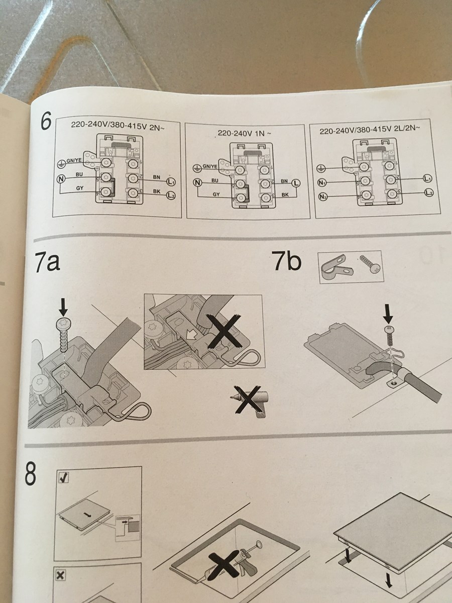

Tilslutning af induktionskogeplade mikguth 22 2500 17-01-2020 09:51 Hej ldsMå jeg selv tilslutte denne plade Siemens eh651feb1e og hvilken af tilslutningsmulighederne skal jeg vælge? Jeg har i forevejen en keramisk plade så jeg går bare ud fra at ledningerne skal i, samme steder som de gamlevhMikkel. 13 svar 1 2 › » Følg tråden Annonce Annonce Annonce
S. Fabrin 16941 4400 17-01-2020 13:13 Du skal vælge tilslutningen med to faser, nul og jord(PE). det er den der er vist længst til højre i figur 6. Vær opmærksom på at de to klemmer mærket N, skal forbindes sammen. det er lettest i klemmekassen i kogepladen. fase
Hideout 467 2750 17-01-2020 17:10 Det er nu den længst til venstre der er den rigtige...Ikke fordi der er meget forskel fra den til højre, men vi har ikke 2 nulledninger i DK ;-) LDS Tip Automatisk tip Find de EL-artikler du skal bruge til ALTID LAVE PRISER hos Harald Nyborg!
ev elmand 26966 7480 17-01-2020 18:24 Du skal ikke gøre som Fabrin skriver MEN præcis som han mener Forklaringen han giver er vist til venstre.Det var måske ikke helt fair men jeg kunne ikke lade den ligge her Fredag aften. Har nogen samlet det, kan det skilles ad. Samles igen ? ?m.v.h. Erik
mikguth Trådstarter 22 2500 17-01-2020 19:33 Tak skal I have.Ja, jeg mente nu også det var den til venstre jeg skulle bruge. Jeg har dog i mellemtiden bestilt en elektriker til at gøre jobbet. Så er jeg sikker på det bliver gjort helt efter bogen. Tak for svarene alligevel ; )
SteenJak 26 3360 30-01-2020 14:54 Hej, Jeg skal installere samme induktions-plade og har 3 faser + nul og jord, fra den gamle installation - kan det være rigtigt at blå nul og grå fase skal lægges sammen? LDS Tip Automatisk tip Find de EL-artikler du skal bruge til ALTID LAVE PRISER hos Harald Nyborg! Annonce
mfrost 3083 9400 30-01-2020 15:20 Ja Men det skal du selvfølgelig også gøre i den anden ende"....... der hvor kablet kommer fra,
SteenJak 26 3360 30-01-2020 15:24 Tak mfrost! Altså samle blå og grå som "Nul" i automatsikringen i målerskabet.
S. Fabrin 16941 4400 30-01-2020 15:30 SteenJak skrev den 30-01-2020 15:24:30Tak mfrost! Altså samle blå og grå som "Nul" i automatsikringen i målerskabet. I automatsikringen i målerskabet? Nej, absolut ikke. Du skal ikke ændre noget som helst i automatsikringens tilslutninger. Den blå og grå fra klemmerne i kogepladen skal samles til nul (lyseblå) i tilslutningen til kogepladen i væggen. fase
SteenJak 26 3360 30-01-2020 16:38 Hej S. Fabrin - så får jeg lagt en fase (grå) sammen med nul (blå) ledningen?
