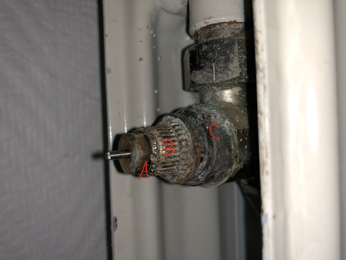

Har fundet ud af at min ene radiatorventil lækker. Det er ca en dråbe hvert 15-30 min. Det kommer ud fra pakdåsen umiddelbart. Men det hele ser sgu lidt medtaget udspænder jeg på pakdåsen drejer messingringen (B) med rundt og vandmængden gennem ventilen øges kan man høre.
Skal jeg blot holde fast i B mens pakdåsen spændes efter?
Skal jeg skifte pakdåsen?
fordi B ser så hærget ud, kunne jeg frygte at hele ventilen skal skiftes. Kan jeg i så fald nøjes med at dreje den ud ved (C)?
Hvis det ellers er tæt mellem B og C, så skift pakdåsen. Men pas på, der er flere typer. Det allerbedste varnok at skifte det hele. Men ventilhuset er hele Unit mellem rørene.

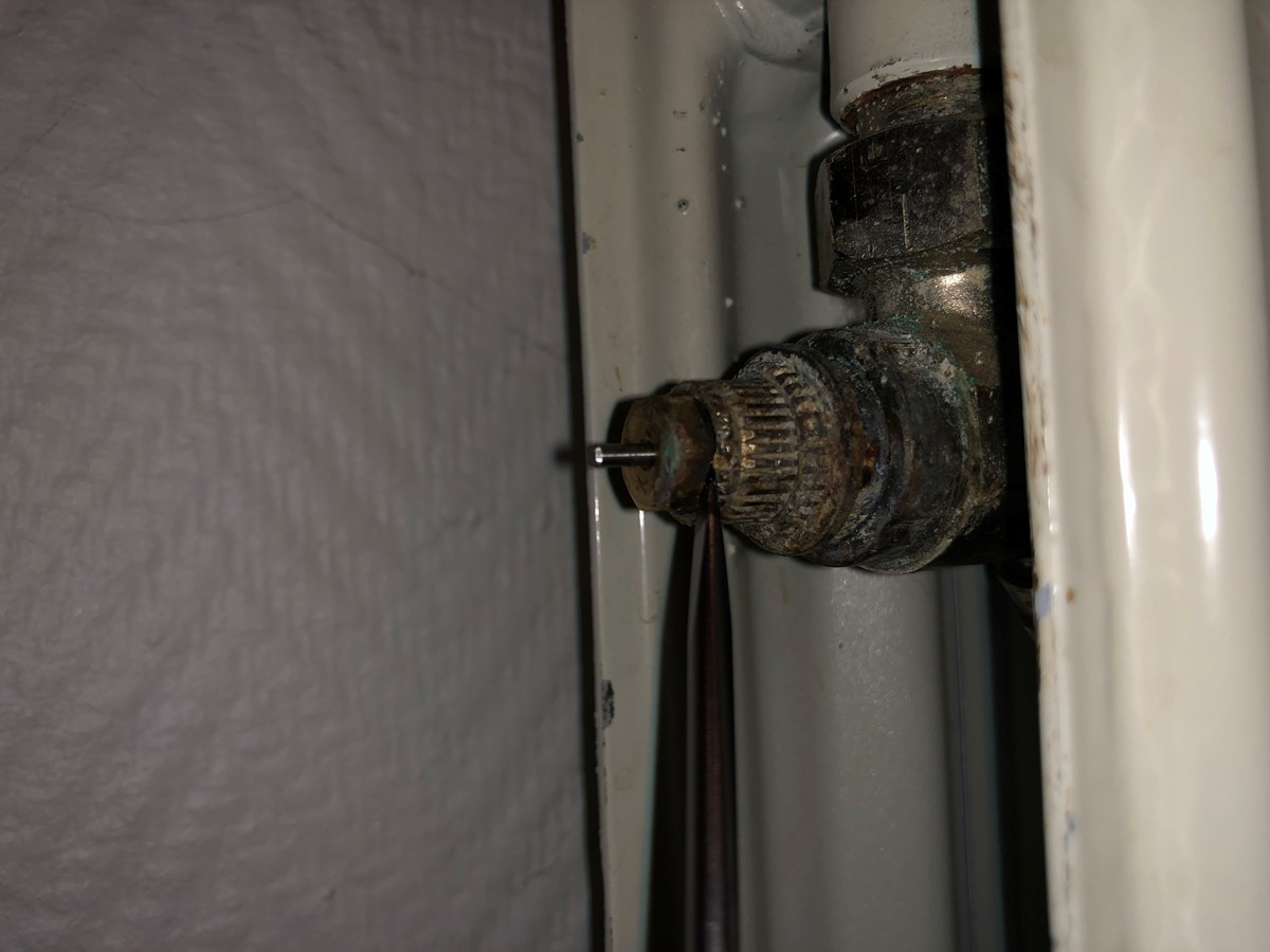

Prøver med en ny pakdåse. Ventilen sidder helt fjollet inde mellem konvektionspladerne så man kan ikke rigtig komme til med værktøj.
Er der en kvik sjæl, der ud fra billedet, kan se typen påpakdåsen?
