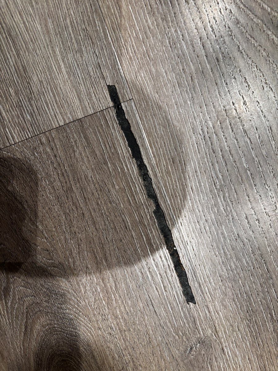

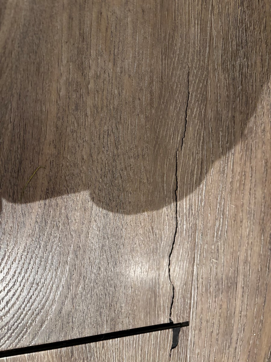

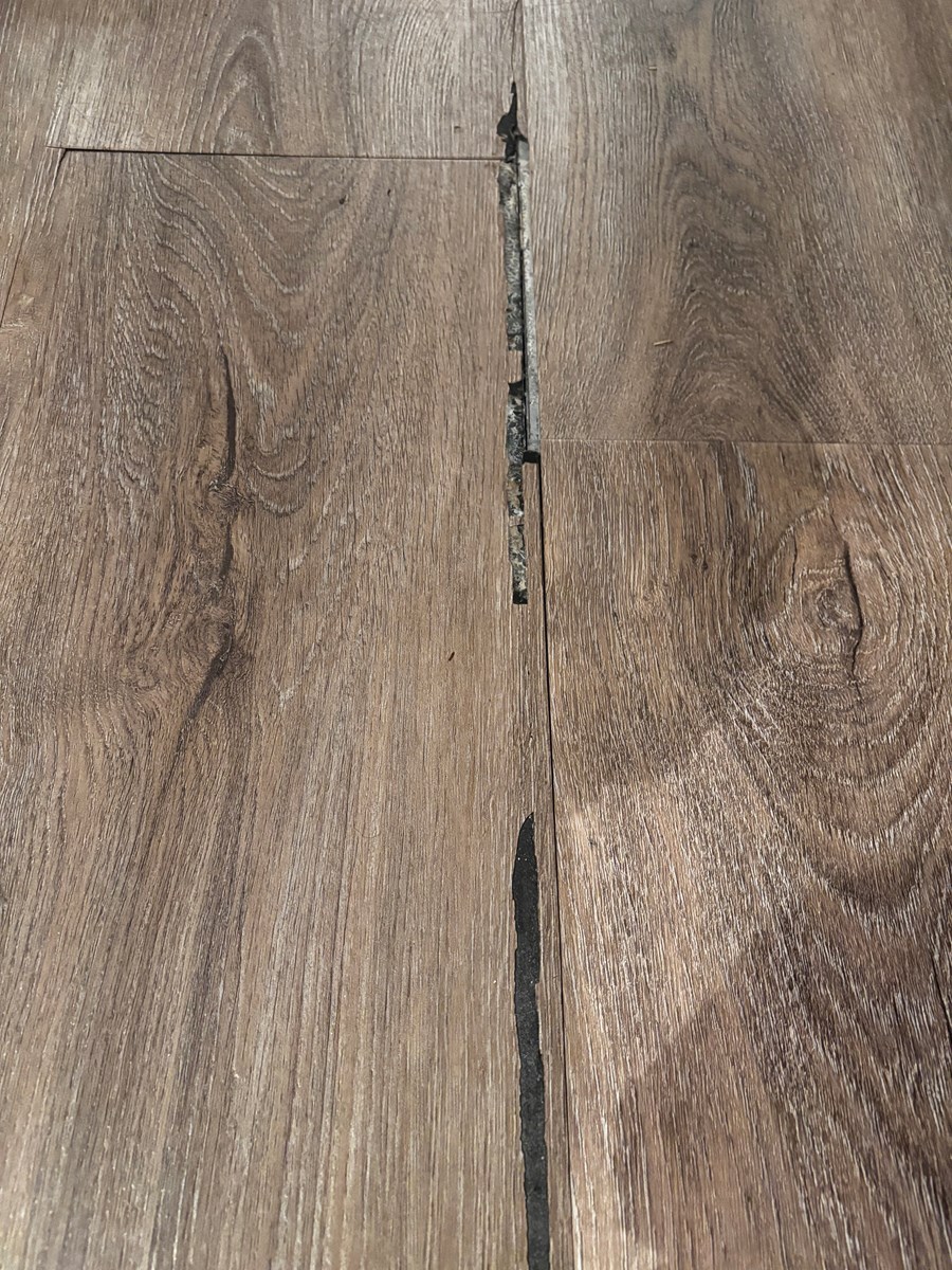

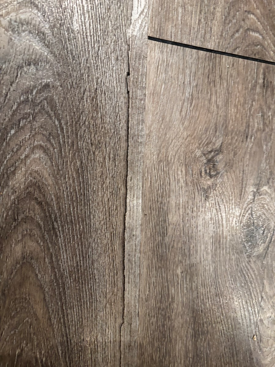

Jeg valgte Timberman vinyl, men de ujævnheder jeg har i gulvet kan det ikke klare og er derfor knækket mange steder, så jeg skal have skiftet igen, desværre. Ikke mere vinyl, nu køber jeg et reelt trægulv der kan klare ujævnheder.
Sådan ser det ud efter 5 år
Hvis bulerne er så store er det tvivlsomt der findes et gulv der kan absorbere det. Stort set alle producenter har krav til hvor lige undergulvet skal være, har du overvejet at gøre noget ved den del?
/BOFH
Ja det er rigtigt. Så store er de nu ikke, men jeg lavede en fejl og brugte ikke Timberman lux undergulv, og det mener Timberman er det der gør det. I og med det er plastik(vinyl) så kan det ikke tåle ret store udsving, og hvis jeg kigger tilbage, så lå mit tidligere clickgulv i mange år på et endnu mere ujævnt gulv uden at gå i stykker. Så da vi fik lagt dette, havde vi lige fået støbt helt nyt gulv som netop tog de kæmpe udsving der var, men vi fik ikke lagt selvnivellerende top på, da vi kun har 2 meter til loft betyder hver en cm noget, så vi undgik det.
Så ja der er helt sikkert ting vi selv kunne have gjort bedre.
Man kunne jo også "gå nedad" ved at fjerne de værste toppe med vinkelsliber + diamantkop 😉
/BOFH
Du kunne nok opnå en del mere planhed på gulvet, hvis du køre over det med en betonsliber, så du får fjernet høje punkter og skarpe kanter, og skulle der være større lunker kan de jo ret nemt spartles ud.
