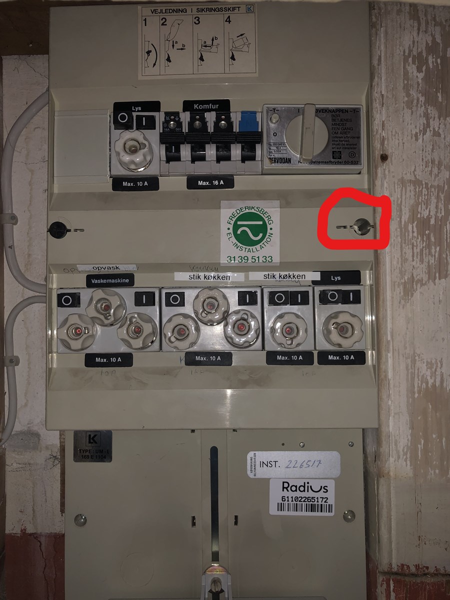

Hej gør det selv-folk,
Jeg har fået en K3'er som reelt bare er en skrue der mangler i el-tavlen. Er der mon én som kender navnet på hvilken skrue jeg skal bestille hjem eller på anden vis kan pege mig i den rigtige retning?
Jeg har vedhæftet et billede:
På forhånd tak!
Dbh Casper
Mvh Cas
Hvis det kun er skrue der skal bruges så kan du lige så godt søge på dækkappe ug6 . Det er samme type skruer og du kan bevare dine opmærkninger. reklamer m.m. Og så er den ca. 100 kr billigere. Det er ikke en skrue der kan købes i løs vægt. Den skal kun drejes 1/4 omgang.
Jeg står i samme situation som "CasLa". Skruen kan i dag godt købes i løsvægt Link
Mit spørgsmål går på, hvordan jeg mon får den skiftes? Kan I hjælpe mig?
Fjeder skal drejes op på pinden. Når du så kigger bagpå tavlekapslingen ses et spor i det rør den skal igennem. Så drejer du låsetappen i position så nederste tap kan smutte igennem vis sporet.
Hvis lukket position kaldes kl. 9 position, så skal den nu drejes om i 9.30 så smutter holde splinten også igennem.
Brug altid en bred skruetrækker der passer når man låser og åbner den. Ellers beskadiges rillen som ma tager fat med.
Tusind tak. Det virkede 🙂
