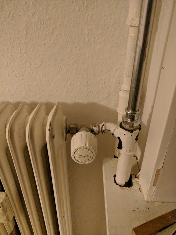

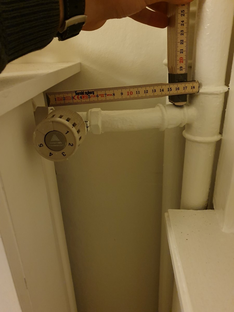

Har vedlagt 2 billeder, det ene er min underbo's radiator, hvor der er ca 18 cm fra varmerør. Det andet er mit, hvor afstanden er på ca 10 cm. Det er vidst sat et afstandstykke ind hos underboen:
Hos mig: (det er kun ca 40 cm af røret der banker, lige over samlingen (T'et))
Din teori har ingen hold på jorden. som du selv udtrykker det. Altså teorien om at det er afstanden imellem radiator og røret der er årsagen Den lavere temperatur på radiator kan kun påvirke røret i mikroskopisk grad igennem luften. Det eneste sted der kan være en varme overførsel er lige ved termostaten og i det rør der går hen imod T stykket.
Det der mindsker bankelyde i røret er en konstant tilstand. Altså at du stiller radiator som du ønsker temperatur, og så lader den stå der.
Du har ret, at det er den konstante tilstand i røret der er afgørende. Det er bare utrolig mærkeligt at det varmen i min radiator (3 eller over) der afgøre det, når det er overboen der fyrer op for varmen og ikke mig.
Min underbo har det 8 cm rør fra T-stykke til termostat, som jeg ikke har, og det banker ikke hos ham når jeg tændt og han ikke har. Som du siger, her kan der være en varmeoverførsel, mon det er det der er afgørende?
Nej. men jeg kan ikke sige hvad det så er.

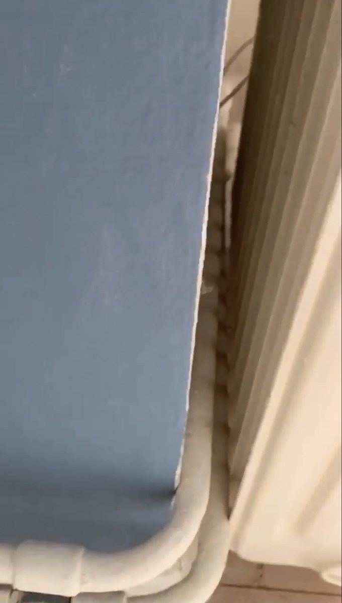

Hmm, sådan ser det ud hos overboen..
I stedet for at gå direkte gennem muren til næste værelse, er der valgt at føre rør som vist. De kysser godt nok både væg og radiator..
